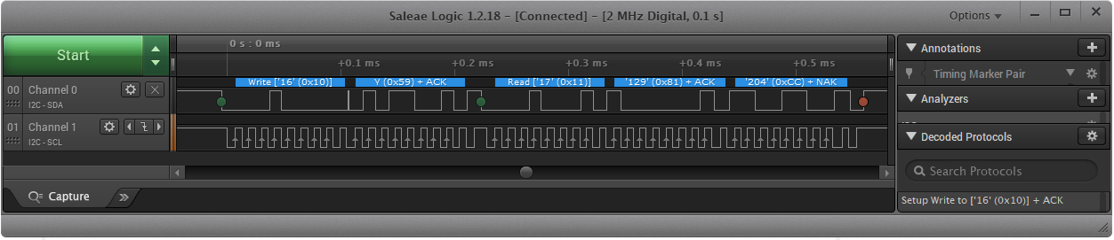

我将与具有 CRC 的 bq7694003器件通信。
我通常读取具有 CRC 的多个块、没有问题。
但是、当我读取0x59时、数据附带的 CRC 是错误的。

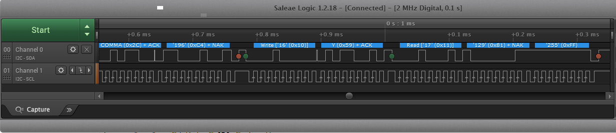

XFF 是 x11 x81的 CRC 错误。 我的软件计算出它应该是 xCC。

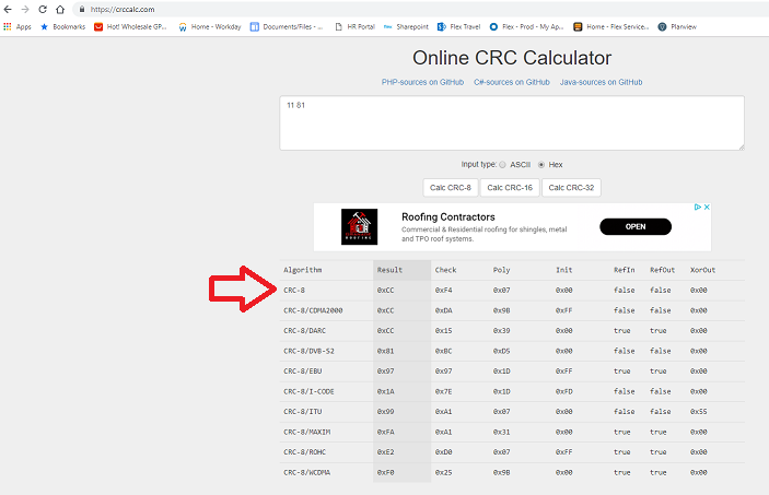

我还检查了 Web CRC8计算器、并验证了结果应为 xCC。
出什么问题了?
    稍等。 我需要弄清楚为什么0x81有一个 NAK。 这可能是问题所在。
    它发生在我在 块读取中读取0x50和0x51之后。
    如果我单独阅读、就没有问题了。  因此、它不是芯片、它是我生成 NAK 的代码中的某个东西。  如果我自己读取存储器位置、它工作正常。 该值为 ACKed、CRC 正确。
