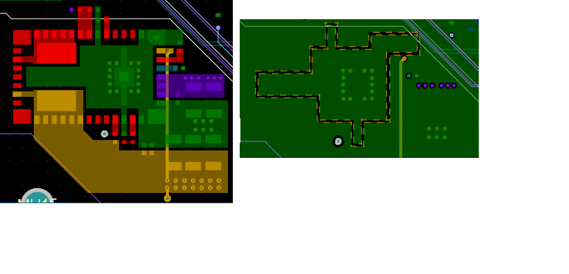

器件型号:LMZ31503
LMZ31503 AGND 和 PGND 指出、根据布局建议图像、它只应连接在一个位置。
这有什么原因?  大多数电源都不需要它、因此这更是一个奇怪的问题。
例如、我们的电路板有5个 GND 平面、因此对于我们的设计、除了顶层外、所有4个平面都是隔离的。
通常、我认为所有返回电流都会流经顶部铜、内部铜会"干净"
第二个问题、感测信号是否需要在 GND 层上的 PGND 和 AGND 之间运行?  或者、对于如何将其执行、是否没有设定规则?
    你(们)好 Caleb
    LMZ31503电源模块未在内部将 AGND 和 PGND 连接在一起。 因此、需要将它们从外部绑定到一点。 理论上、您希望将模拟电路与具有可污染平面的开关噪声的电源路径隔离。 在 AGND 和 PGND 之间进行单点接触可最大限度地降低这种噪声耦合效应。
    感测线路可连接至模块输出引脚或负载。 稍后的连接将有助于改善负载调节并补偿模块输出引脚和负载之间的 I-R 损耗。 在 PGND 和 AGND 之间运行没有设定的规则。
    Jimmy
    我们的电路没有 AGND。  它实际上是什么都没有的。  所有 GND 平面上都有切口、比如方形切口、因此除了通过电路板顶部的 PGND - AGND 连接外、我们的 AGND 完全与主板 GND 连接隔离。  我觉得这可能不是它本来打算被淘汰的方式。  请看一下、您看到的镂空位于所有 GND 层上、因此我们的整个板 GND 返回路径仅通过 PGND 连接。  这就是我们的工程师对数据表上解释的方式。
    Caleb Soileau
    您好 Caleb、
    随附是 LMZ31503的典型推荐布局。
    您将注意到、模拟组件 Rset 和 CSS 首先以本地方式引用 AGND、然后最终转到 PGND、如图43所示。   图43还显示了遵循布局注意事项(第9.18节)在顶层靠近输出电容器的位置隔离并连接 AGND 和 PGND 引脚。
    查看您提供的 PCB 布局、可以看到 AGND 引脚已连接到 PGND、但未使用。 就运算而言、这不会中断 LMZ31503的运行。 建议使用此建议来限制可能影响模拟电路的电源开关噪声、从而提高设计的稳健性。
