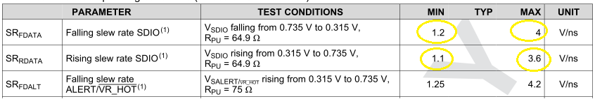

我们希望验证 SVID 的质量、我们需要知道 VR 芯片端的"电压定义"。
我们是否可以遵循"4.11登录接口引脚"规范、如"下降/上升压摆率 SDIO"?
(但我们的测试结果(0.3~0.7V/ns)低于这些规格.....)
这些4.11规范似乎与英特尔文档544905 "表3-2 "指南相同、但英特尔提供了注释"压摆率仅通过 VR 缓冲电容定义。 压摆率不是一个关键的验证参数、而是被使用
以供 CPU 和 PWM 供应商设计输出缓冲器"。
因此、这些标准似乎不适合我们的板级验证。
请建议我们遵循哪些 SVID 电压标准? 谢谢你。
    我认为示波器或探头本身可能会限制波形的带宽。 此外、寄生电感和电容也会受到影响、我相信测试条件64.9欧姆应该与您的设计不同。
    因此、为了使其简单、您可以参考 VR 规格的"平台总线时序"部分来验证 SVID 总线的信号完整性。
