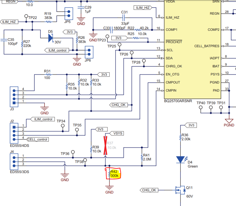

大家好、
您能否告诉我 CMPIN 引脚电阻器接地值是否存在任何限制?
电流设计就像 EVM R42一样、接地端电阻为300k Ω、但客户希望增加1M Ω 等值以降低功率耗散。
谢谢你。
    1 Mohm 应该可以。 这实际上取决于您希望在 CMPIN 上触发下降沿的速度、如果这是您将从外部驱动的信号。
    Joel H
