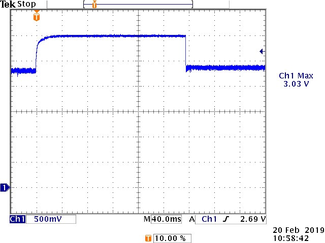

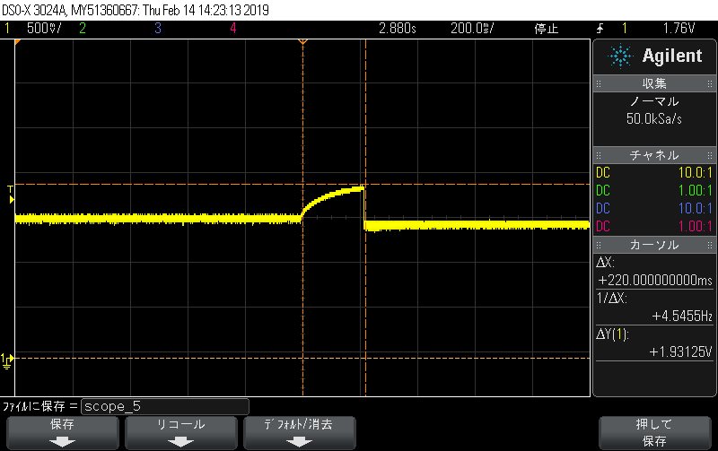

    我知道我们需要使用泄漏电流较小的电容器。 但是、即使在 EVM 上也可以确认这种情况。 来自电容器模型编号(C 0805C475K9RACTU)的泄漏电流大约为0.3uA。 这是合理的值吗?
    随附的数据是对开路电压进行跟踪的器件的放大视图。  当此时的开路电压约为2.4V、但仅上升至1.9V 时。如果您有什么想法、请告诉我?

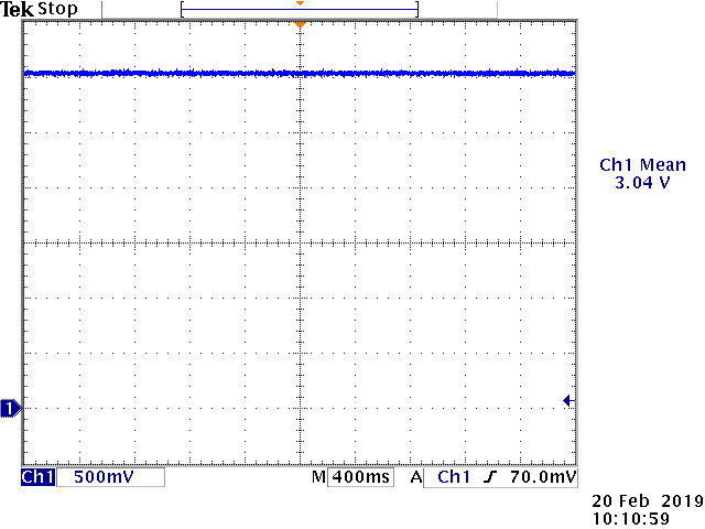

    当仅为超级电容器充电而不使用 EVM 将负载连接到 VSTOR 或 VOR 时、可能会正确检测到 VOC。
    即使在饱和状态下、负载开启的状态也不会上升到 VOC。
    如果有任何改进点、您会不会告诉您?
    这是开路电压。
    这只是连接的超级电容器。
    这是连接超级电容器和500欧姆。
