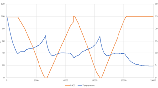

     客户正在执行循环充电和放电测试。 并发现充电时的跳变为91%至100%、放电时的跳变为2%至0。 请帮助分析此次跳转的原因。 他们完成了 GPCRB。 谢谢。
e2e.ti.com/.../SOC-JUMP.rar

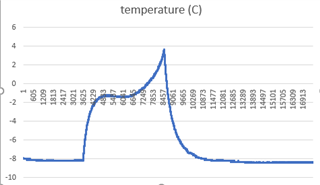

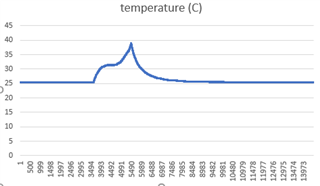

    查看 GPCRB 文件、室温和低温数据的温度跃进超过5C。 这会影响 GPCRB 计算和精度。 在数据收集过程中、由于温度不稳定、报告可能不准确。  请参阅下面的内容。
    此外、客户是否经常故意改变温度? 阻抗跟踪算法在很大程度上取决于温度。 温度的任何大变化都会影响监测计的预测。

           5 μ A 的温升℃正常。 电池在充电过程中会发热。 它们在室温下使用1C 放电、在低温下使用0.35C 放电。  那么 、您有什么建议来避免这种情况呢? 通常、GPCRB 建议的放电电流是多少? 谢谢。
    您好、Yue、
    是的、5℃的温升是正常的、监测计可以处理它、但如上所示、温度变化为15℃。 我建议客户使用 温度室来运行测试。
    [引用 userid="100759" URL"~/support/power-management-group/power-management/f/power-management-forum/1169640/bq28z610-r1-please-help-to-check-the-rsoc-jump-reason/4401351 #4401351"] GPCRB 的建议放电流是多少? 谢谢。[/引述]
    取决于化合物、但通常 为 C/10至 C/5。 如果是 LFP 化学成分、请确保在充电后等待24小时。
