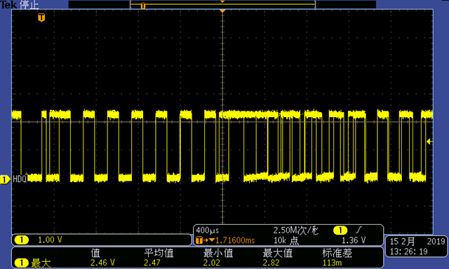

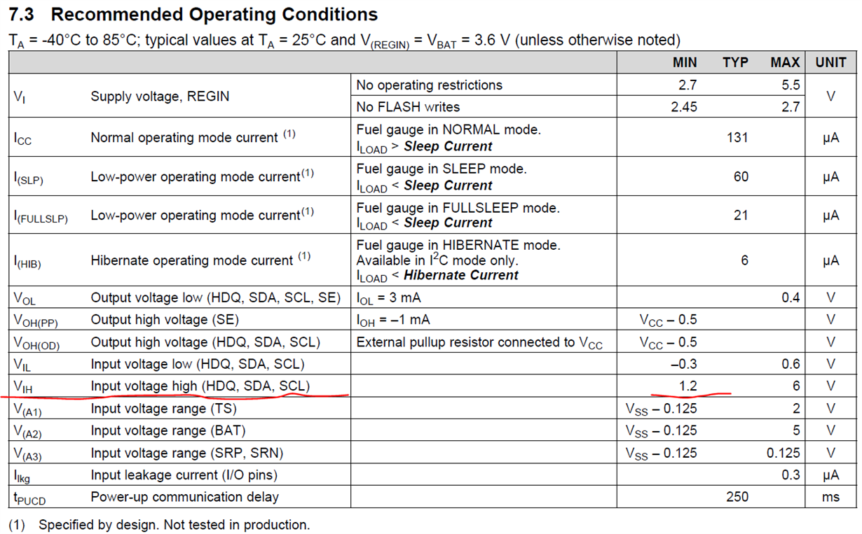

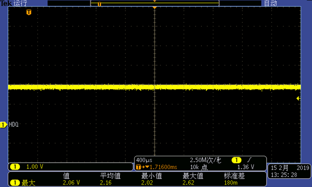

我们的客户使用 HDQ 接口与 bq27541配合使用、由于 MTK SoC 的限制、上拉电压为1.8V、但我们发现它不起作用。 我们使用 EV2400和 bq27541 EVM 对此进行了验证、并修改了 EV2400内部的上拉电压、发现当上拉电压低于~2V 时、HDQ 不工作、如果您将上拉电压提高到~2.5V 以上、它将立即工作。 我们对此感到困惑、因为我们在数据表中声称、当 HDQ 电压电平高于1.2V 时、它应该起作用。 请尽快帮助检查此问题。
非常感谢。
1.当上拉电压低于2V 时,HDQ 无法工作:
2.当上拉电压高于2.5V 时、HDQ 可以工作:

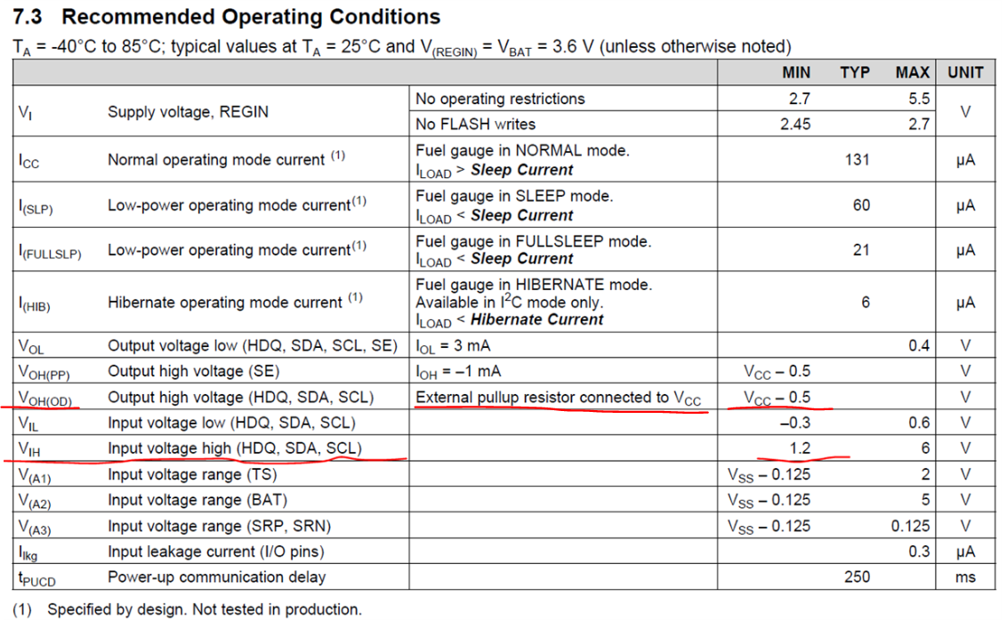

    HDQ 引脚是 IO 引脚。 上述文档规定输出高最小电压为 Vcc-0.5V。 鉴于您已确定器件 HDQ 引脚在2V 以下的电压下不起作用、我建议您坚持这样做

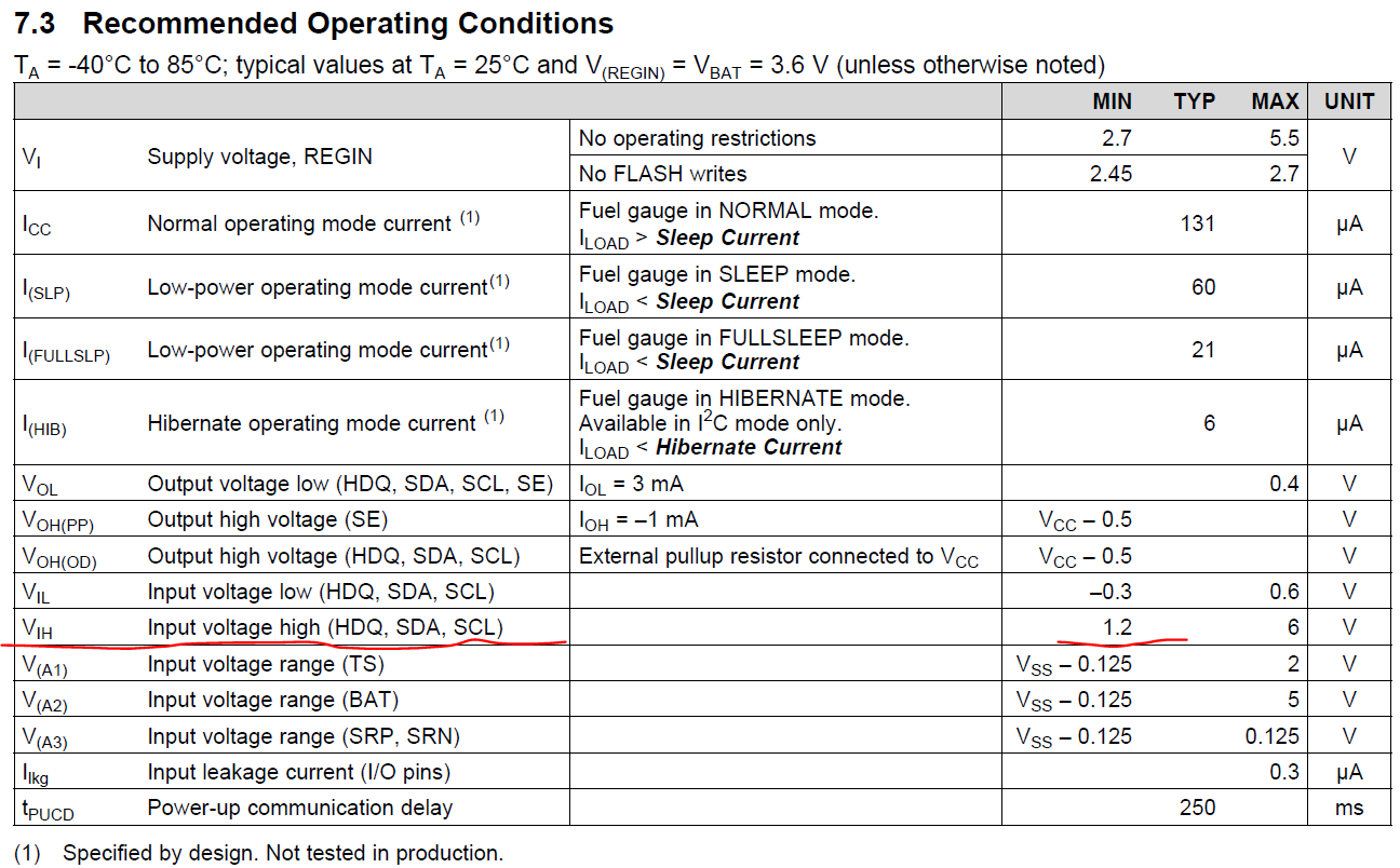

    我仍然不明白为什么我们的 HDQ 接口在1.8V 上拉电压下无法工作、即使考虑到 VOH (OD)规格也是如此。 当上拉 VCC=1.8V 时、所需的最小 VOH (OD)应为 VCC-0.5V=1.8V-0.5V=1.3V、因此1.8V 上拉电压仍然符合我们的规格、但我们不知道为什么我们无法通过 HDQ 与电量监测计进行通信。 您能否帮助再次检查、并为我们提供有关此问题根本原因的详细说明? 客户希望尽快了解根本原因。

    我们的 EVM 之所以上拉至稳压器的2.5V 输出、是因为这是一个原因。 数据表指定了 VIT+为2.05V 的最小值。 这是为处理器供电的 Vcc 的最小值。
