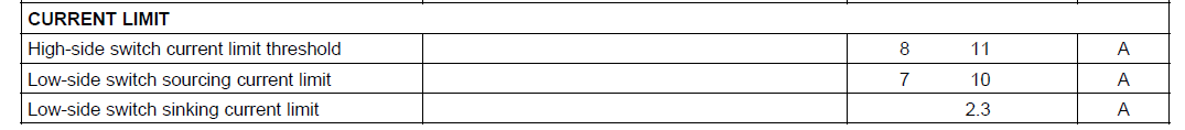

对于 TPS54620、存在以下问题、请帮助支持
1.发生过流保护时、IC 的输出是直接关断还是将输出电流限制到保护点?

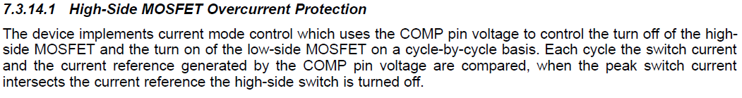

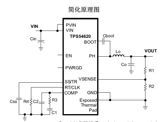

2.过流保护值是否可调节? 我读出 数据表中给出了过流保护的阈值、但也说过流保护的阈值与 COMP 的电压有关。 过流保护阈值与 COMP 电压之间的对应关系是什么? 为什么在参考电路设计中 COMP 引脚没有电压输入?

     TPS54620使用逐周期电流限制、 逐周期电流限制、当峰值开关电流达到电流限制值(11A 典型值(如数据表中所列)时、高侧开关关闭、低侧开关打开。  这会导致比电压调节所需的占空比更低、因此您将看到过流情况下的输出电压降低。  它不会关闭 TPS54620。  这将是断续模式 OCP。  引脚兼容的 TPS54622使用断续模式过流模式、在此模式下、器件将开始运行、然后等待断续时间、然后再重新启动。  如果过流情况仍然存在、器件会反复重新进入断续模式、直到故障条件消失。
    2.过流限制不可调节。  虽然峰值开关电流与 COMP 引脚电压成正比、但没有直接关系。  COMP 电压是控制环路中的中间信号、而不是直接输入。  COMP 引脚电压的峰值开关电流由 COMP 至 Iswitch gm (功率级跨导)控制、通常为16A/V。  该规格意味着 COMP 引脚电压每变化1V、峰值开关电流就会变化16A。  GMP 仅控制变化率、而不是电流与 COMP 引脚关系的绝对值。
