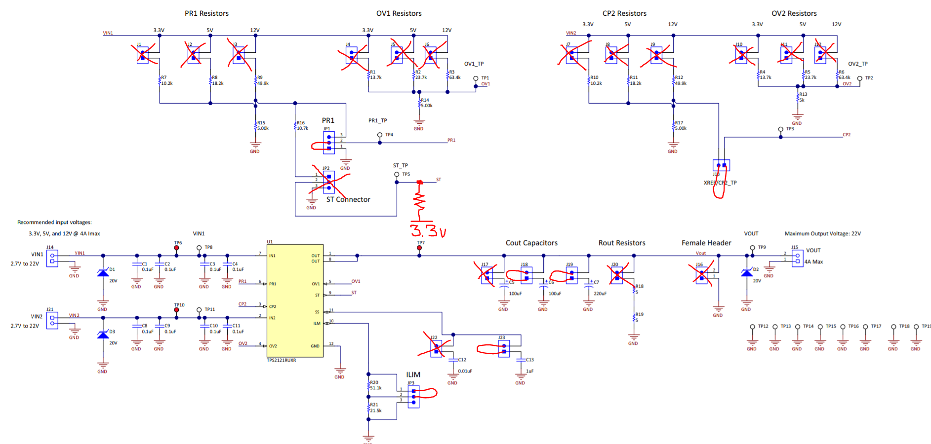

有关设置的一些快速详细信息:
  • IN1:12.2V
  • IN2:12.5V
  • 跳线的安装方式如下所示。

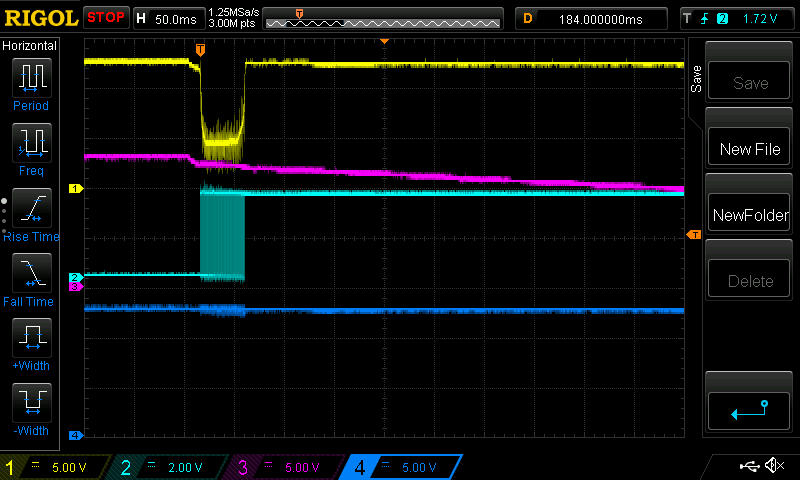

我有两个屏幕截图要分享。
  • 屏幕截图1显示了 IN2关断后器件将输出源从 IN2切换到 IN1。 IN2上游有数百个 UF、因此电压衰减缓慢。 这种情况下的负载约为9A、由多个降压转换器组成。 这张屏幕截图看起来很好。

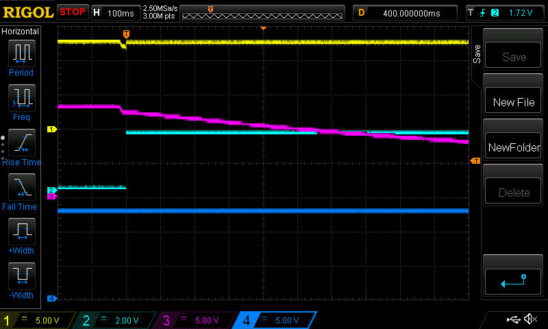

  • 屏幕截图2显示 了器件在 IN2关断后将输出源从 IN2切换到 IN1、并且在状态引脚快速切换时 Vout 大幅下降。 这种情况下的负载约为1.4A、包含与大致相同的降压转换器、但也包括通过功率电阻器的0.5A 电流、以模拟此测试中不存在的其他电路。
我认为问题的原因是 IN2上的电压缓慢衰减(可能是这样)。 但很明显、它所需的一切是将负载从1.4A 降低到9A 以实现稳定的切换。
我的假设是、当 IN1连接到负载时、从0A 到1.4A 的跳变足以将 IN1拉至 IN2以下、因为放电需要很长时间。 (注意:还有一个连接到 IN1和 IN2的大 LC 滤波器、这可能 会加剧此问题。 请参阅附件)
感谢您提供有关解决此问题的任何建议。
通道1 (黄色) 为输出电压
通道2 (浅蓝色)是具有3.3V 上拉电阻的 ST (来自外部电源)。
通道3 (品红色)为 IN2 (12.48V)
通道4 (深蓝色)为 IN1 (12.2V)

    假设可能是正确的。由于输入电压骤降、当负载电流增加时、器件可能会在 IN1和 IN2之间切换回。 但是、我认为在 TPS2121上可能很难实现这一点。 TPS2121在比较 IN1和 IN2时使用具有迟滞功能的内部比较器。 参考图19、如果 IN1在 IN2下降时下降到超过 VCOMP、则器件只会切换回 IN1。 看一下示波器屏幕截图、我看不到 IN1下降~280mV。 是否可以放大切换事件?
    对于这种类型的切换事件、使用控制引脚可能更容易。 通过启用 PR1、这将允许精确地发生切换事件、而不会导致任何不可预见的切换。

    无论如何,我们似乎仍在对评估板产生问题。 跳线的组装方式与上述相同。
    在切换期间、什么会导致器件重新启动、这是如此? 我们完全处于电流限制范围内、并且输出电容器已充电。 有关更多测试、请参阅随附的 PPT:

    看一下 pp 中提供的新波形、器件的行为看起来与提供的初始波形不同。 通过移除输入滤波器、状态引脚不再切换高电平/低电平、因此器件不会在 IN1和 IN2之间切换。 正如我们提到的、我认为这个问题是由 IN2电压跳过 IN1阈值/低于 IN1阈值+迟滞导致器件在 IN1和 IN2之间重复切换所致。
    从这些新波形中、我可以看到器件正在进入热关断状态、并使用 SS 电容器重新启动。 这可能是 由于浪涌电流导致器件过热并重启造成的。 尽管您提到您处于电流限制范围内且输出电容器已充电、但我认为这可能仍是问题的根源。 查看第4个波形(开关正常)、我们可以大致计算进入器件的浪涌电流:
    近似值:dV:~2V,dT:~250us
    浪涌电流=负载* dV/dT
    = 320uF * 2V/250uS
    = 3.8A
    加上浪涌电流+负载电流、总负载电流可达到4.8 - 5A。 这将导致器件进入热关断状态并重新启动。
    我可以在实验中运行一些测试来确认这种行为。 请给我几天时间来收集一些波形。 同时、您能否尝试以下建议:
    1. 我们可以减少 COUT 吗?
    2. 我们是否可以增大输入电容以防止输入端潜在的振铃?
    3. 您能否放大第4个波形以更准确地测量开关行为?
    4. 如前所述、这可能有助于使用不同的比较模式、例如与 PR1引脚的 XCOMP 模式。
