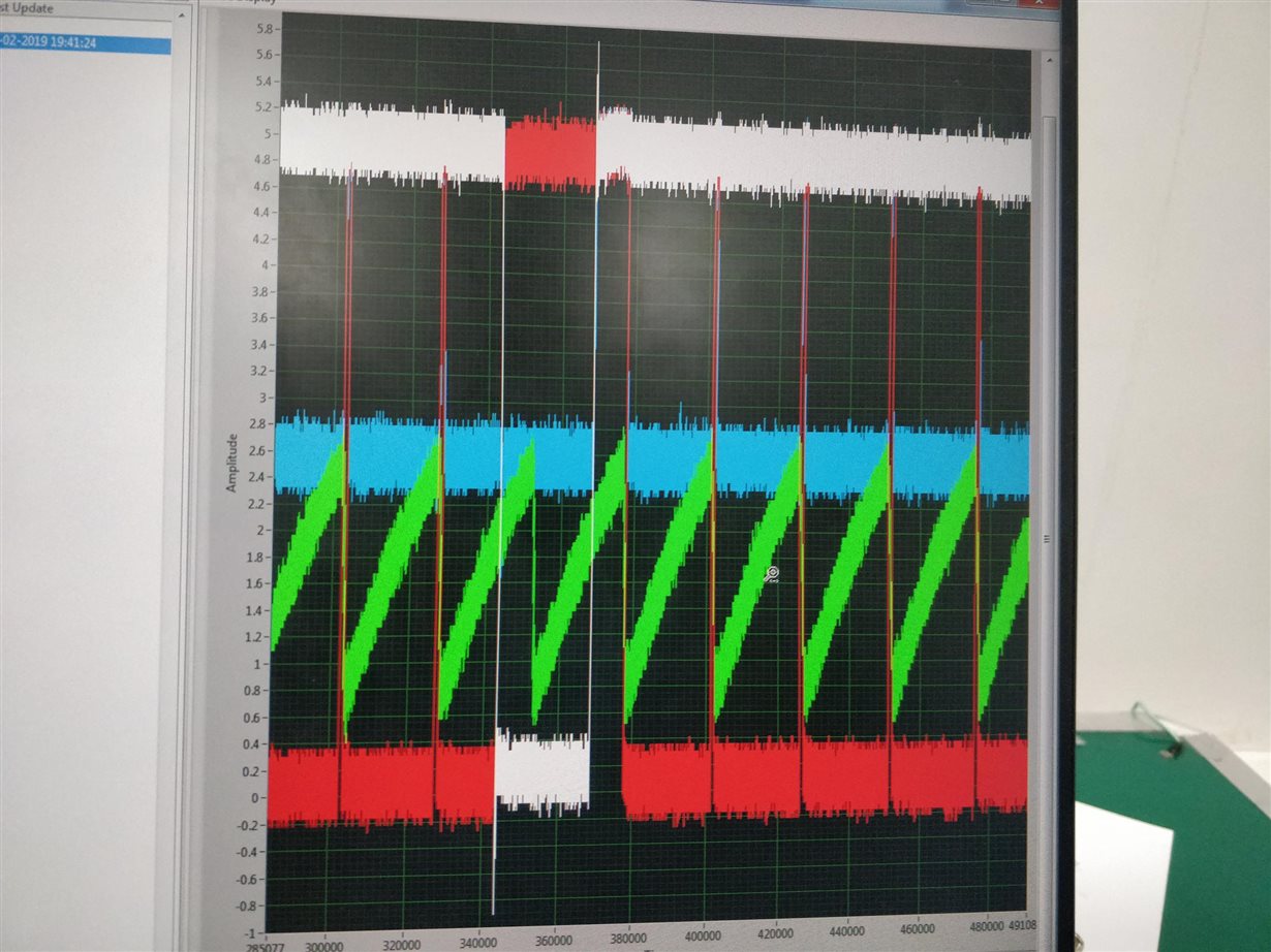

您好、TI、
在确定 UCC28C42器件的 CS 至 OUT 延迟特性方面需要您的帮助。
您能告诉我这种情况的测试方法吗?
我尝试将 CS 电压从1.1V 更改为0V 并监测 PWM 信号、但由于 RTCT 时钟处于中间状态(绿色波形)、PWM (红色波形)在下一 RTCT 周期上升沿开始前不会改变其状态。 我的 CS 引脚在 RTCT 时钟周期之间从1.1V 切换至0V。 由于 RTCT 时钟是器件的输出、因此我无法使 CS 输入与 RTCT 时钟同步。
Swamy M.
    您好、Swamy M.、
    您能否告知您为何要测量此参数?
    数据表给出了此延迟、典型值为35ns、最大值为70ns 这些限值在器件的整个温度范围内有效。
    您是否尝试检查数据表参数是否正确?
    Joe Leisten
    你好 Joe、
    感谢您的回复。 是的、我要测试此参数以确保器件按照数据表规格工作。
    请建议测试方法。
    Swamy M.
    您好、Swamy M.、
    我想您已经回答了这个问题。 您需要在栅极脉冲上升沿之后的一段时间内向 CS 引脚施加脉冲。
    然后测量施加脉冲的上升沿和栅极的下降沿之间的延迟。
    请记住、栅极上的容性负载将影响其上升时间。
    Joe Leisten
    你好 Joe、
    在栅极脉冲上升(从0上升到1.1V)后,我可以在 CS 引脚上施加脉冲,但在 RTCT 时钟周期之间,栅极脉冲是否会将其状态从高电平变为低电平?
    当我们在 CS 引脚上施加脉冲时、RTCT 时钟将处于充电状态。
    Swamy M.
    您好、Swamy M.、
    根据我对器件的理解、CS 引脚必须能够随时终止高输出脉冲。 它不取决于 RTCT 时钟的状态。
    Joe Leisten
    感谢 Joe、
    是的、正确、一旦 CS 接近1V、OUT 脉冲将变为低电平。
    Swamy M.
