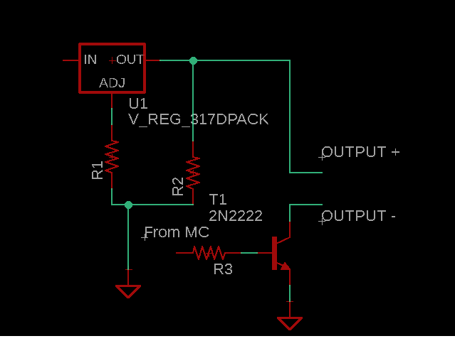

我有使用 LM317的3.3V 稳压器模块。 我想使用 BC557/BC547晶体管通过外部电压切换输出、因为我在外部电压较高时获得输出。 当外部电压较低时获得零输出。
请帮助创建此电路
 3.3V 电路低于
谢谢你

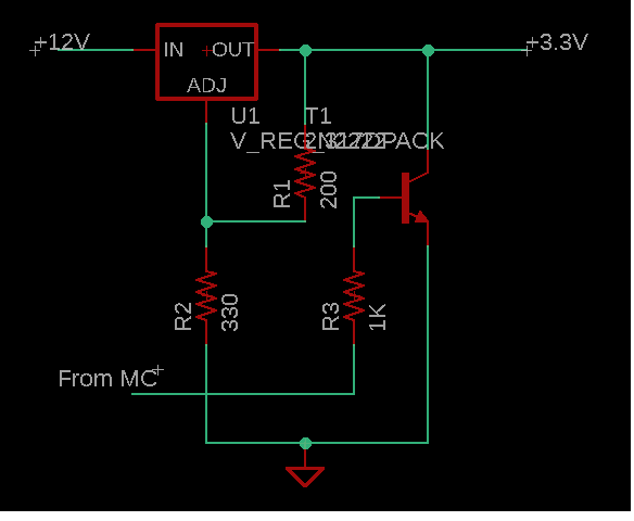

    尊敬的 Clemens:
    我尝试另一种方法、即开关 lm317的输出接地。 这种方法在晶体管基极处得到1.5v、该值为0。
    但是、当我将晶体管基极触发为高电平时、我只获得2.8V 电压。 问题出在哪。 请提出任何想法、以获得具有压降的输出。
    我必须使用 lm317进行设计。 我无法为我的模块更改另一个稳压器
    请显示您的电路原理图。
    尊敬的 Clemens:
    我在上面显示了我的连接、这两个电路提供相同的输出2.8V。 如果您在我的电路中发现任何错误、请指出。
    谢谢你
    您好、Natesh、
    您希望对 LM317的输出短路?? 好主意。 首先、大输出电流将流动、然后 LM317将进入热关断状态。 这是破坏 LM317可靠性和/或杀死 NPN 晶体管的最佳方法。

    尊敬的 Kai
    很抱歉我做了错误的电路。 我是开关输出接地。 我在上面显示了正确的原理图
    该电路在晶体管基极处得到1.5v、该电压为0。
    基极输入上的2.8V 为1。
    您能不能说错了
    谢谢你
    在最后一个电路中、反馈电阻器(R1、R2)未正确连接。
    您好、Natesh、
    正如 Clemens 已经提到的、R1和 R2在您的上一个原理图中采用了错误的接线方式。
    是的、当然、您可以使用晶体管来切换负载的信号接地返回电流。 最终、您可以使用具有低栅源导通电压的 n MOSFET。 这将使您能够在开关上实现更小的压降。
    您也可以将开关放置在其他位置。 在 LM317的输入线路上、您可以使用 PNP 晶体管或 p-MOSFET。 将开关置于稳压器前面的优点是、LM317的输出电压不受开关两端压降的影响。
    另一种选择是在 LM317的输出线路上使用 PNP 晶体管或 p-MOSFET。 但是、开关上的压降再次影响负载上的稳压电压。
    Kai
    尊敬的 Kai:
    感谢您的回复、您能告诉我们 R1或 R2连接错误吗? 如果可以、请发布正确的有线原理图。
    再次感谢您的详细解释。
    反馈电阻器的连接方式必须与您所示的前三个电路中的连接方式相同。
