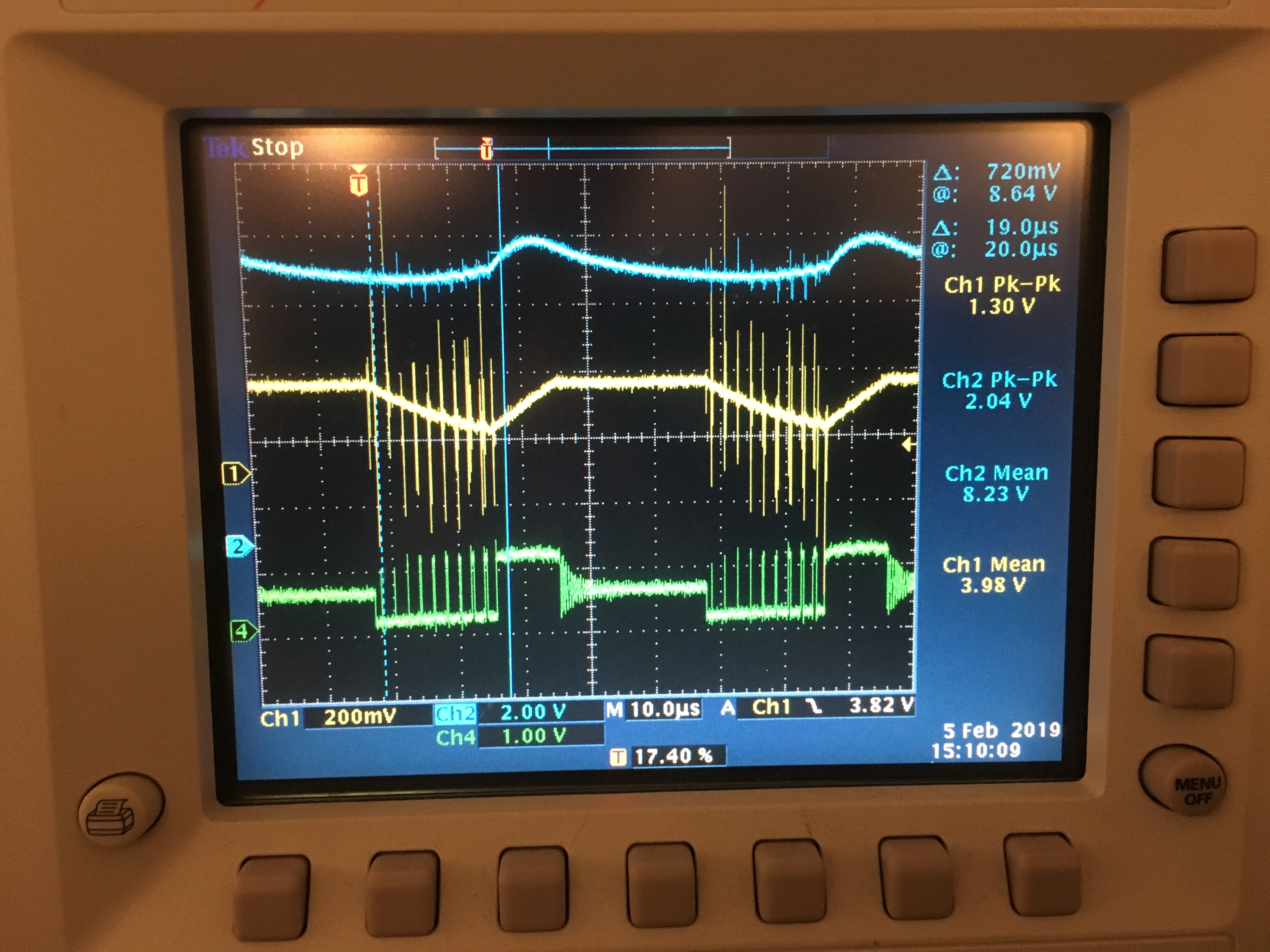

在使用20kHz 信号驱动 LM3410时、我会看到大量的输入纹波。 这是预料之中的吗? 是否有任何方法可以缓解这种情况? 纹波确实与20Khz 完全对应。 当我增加占空比时、它会变得更糟。
    您好、Jared、
    您看到了多大的纹波振幅? 这可以通过您在该输入端具有的电容、输入电压、输出电压和输出电流来计算。 如果该值较高、您可能会激发共振。 如果它只是电容、您可能需要更多。
    最坏的情况是、我看到~1V 的压降。 请参阅屏幕截图。
    在此提醒一下、这里是原理图。
    在100%占空比下运行时、我预计不会看到骤降和尖峰。 上面的屏幕截图显示了5V 时的电流消耗约为484mA。 这些 LED 为3.1V (3个串联 x 20个灯串)

    您好、Jared、
    因此、输入纹波电流看起来不像电容器纹波、因为它在 PWM 的第一部分被保持、然后在 PWM 变为高电平后下降超过50%、尽管我不知道是否存在延迟或其他情况。 发生这种情况时(在电感器上)、是否有办法查看电感器电流和输出电压? 您的输出电压/LED 堆叠电压是多少? 最好查看其他信号、例如开关节点等

    我无法很好地测量电感器上的电流。 输出电压为~9.3V。 (Vf 3.1V)
    我在输入端添加了更大一点的大容量电容。 (1mF --我没有更小的尺寸)输入纹波仍然存在。 占空比越高、对输入电压的影响就越大。
    我将恢复原始设置并获取更多捕获。
     我认为我没有足够高的阻抗探针。 每次探测开关输入时、都会产生大量额外的噪声。
    绿色是开关节点。
    蓝色表示输出电压
    黄色表示输入电压
    我不相信这些组件的组装方式、因此我会在那里弹出一些新的组件、以确保它不会成为组件问题。
    它的电源是什么? 输入电压是否存在直流失调电压、刻度毫无意义?
    与开关节点相同、显示了大约1V 的偏差、它是一个10X 的探头吗?
    占空比非常高、开关时流入负载的电流非常小、大多数电流在 PWM 脉冲结束时流向负载。
    如果这是具有极低输入电压和更高输出电压的升压转换器、则需要在输入端使用大量电容器。
    什么是 Vin、Vout 是9.3V、什么是线圈?
    您好、Jared、
    这是一个开关转换器。 来自示波器接地的环路会导致开关噪声。 如有疑问、请将示波器的 GND 保持连接、并使用探头触碰该接地端、然后查看您是否看到开关噪声。 如果您这么做是不真实的、则探头环路会拾取它。
    另一个波形(出于某种原因、它不在这篇文章中)是我所期望的波形。 您必须小心驱动它的电源。 如果引线较短且源极为低阻抗或具有大量输出电容、则其行为可能与高阻抗源不同。 输入电压的"v"可通过输入电流和输入电容计算得出。
    电源是 Agilent 6611c
    是的、有一个直流偏移、因此它可以安装在屏幕上。  确实是10x 探头。
    在这里达成一致、似乎启动过程是100%、直到电压稳定、然后关闭并再次发生。
    每个 LED 的目标电流为10mA、总电流为400mA。 我 现在有错误的感应电阻器、因此在某些情况下、我的测试中的电流可能更高。
    您好、Jared、
    您还可能遇到的情况是、电感器过大、无法在如此短的时间内累积电流。 如果输入电压为3V、则如果开关始终接通、DIDT 为0.11A/us。 这将不允许电流累积到调节。 20kHz PWM 和升压转换器上的低输入电压可能很难做到这一点。 VIN 压降与输入电压(和任何阻抗)上的电容器成正比。

    您好、Irwin、
    感谢您提供信息。
    你是否有任何具体的后续步骤让我勾选、以确保我的基地被盖住?
    以下是我曾想到的一些内容:
    1.使用输入电容尝试在较低的电压下减轻(电压范围为3V - 5ish -锂聚合物电池+壁式适配器)--我是否可以通过任何快速计算来确定我看到的纹波的输入电容大小?
    2.调整电感器尺寸、看看我是否可以更快地将其调节。 同时、它需要存储足够的潜在能量以使器件保持稳定、对吧?
    此外、该稳压器具有更快的开关版本。 不确定这是否是可行的路由。 可能会遇到相同的问题、至少对于该电感器、正确吗?
    进行了比较
    您好、Jared、
    较高的开关频率将允许您使用较低值的电感器。 如果您对延迟满意、它将起作用、但可能不可取。
    I = C *(dv/dt)将告诉您压降是多少。 我将随电压变化、为了简化(如果 Δ 值不是太大)、我将使用一个固定数字、例如1.5A = 10uF *(dv/dt)、其中 dt 是脉冲的持续时间。 电感器上升到有点棘手、但它会为您提供一个想法。 请注意、输入电流不是 LED 电流、数据表中应包含这些公式。
    电感器可能会减小、但电流纹波会增大。 这取决于您想要的折衷方案。
    V = L *(di/dt)可以让您了解电感器电流上升的速度。
