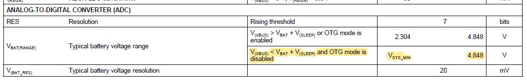

虽然我们的客户在没有 VBUS 电源的情况下通过 ADC 测量了电池电压、但他无法读取3.3V 电池电压、而他可以在相同的测试条件下读取3.7V 电池电压。
您能不能帮助我们为什么客户无法读取3.3V、但可以读取3.7V。
这是否来自此处所示的 VBAT (范围)规格。 如果此假设正确、他能否通过设置3.0V VSYS_MIN 来读取3.3V 电池电压。
    Toshiro、
    当没有应用 VBUS 并且 IC 只依靠电池运行时、当 V (BAT)< MINSYS 时、ADC 被禁用。 如果您的客户将 MINSYS 寄存器降至其最低设置3.0V、则 ADC 将在低至 V (BAT)=3.0V 时工作。
