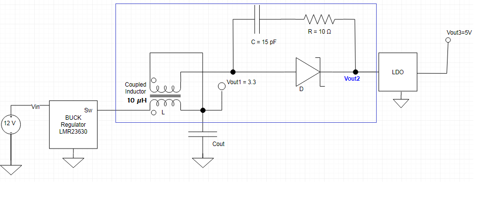

请查看以下电路。
降压稳压器: LMR23630
请参阅蓝色矩形中的电路。  测量时、Vout3 = 5V。因此、很明显 Vout2将大于5V。我正在尝试弄清楚此电路的工作原理以及如何在理论上计算电压 Vout2。 耦合电感(N1=N2)电感为10µH μ H。
我参考的是本文档 :snva674c.pdf
但根据该基准、Vout 是以接地为基准计算的。 但是、根据上述共用电路、它以3.3V 为基准。 请建议如何修改公式以查找 Vout2?
    是的、在这种情况下是这样的
    Vout2 = N2/N1 Vout1 + Vout1 - VF
    VOUT 2 = Vout1 + Vout1 - VF
    Vout2 = 3.3V + 3.3V - 0.6
    Vout2 = 6V
    -Arief
    您能否简要介绍一下 Vout2公式的形成方式?
    是的
    所以
    如果绕组的一侧连接到 GND、
    Vout2 = N2/N1 Vout1 + 0V - VF
    如果绕组的一侧连接到 Vout1
