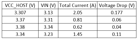

目前、我们的电源解决方案总体情况如下。 我们发现 VCC_3V3_HOST 和 VIN 之间存在压降、压降随着电流的增加而增加。
测试数据如下。

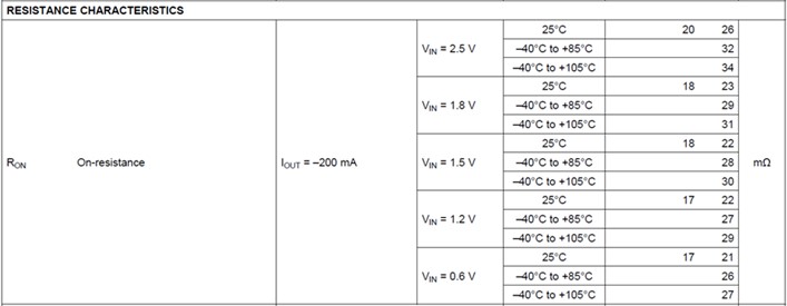

此外、在 TPS22975数据表的第6页中、提到 IOUT =-200mA 时的 RON 意味着如果反向负载较大、负载开关将产生较大的压降?
谢谢。
    最后、我想离线发送原理图。
    您好 Ikon、
    请随时通过 a-huang@ti.com 将原理图发送给我。
    一般而言、当我们说-200mA 时、它是指进入器件的电流。 因此、它只是简单地说、在测量 Ron 之前、负载开关的输出上有一个200mA 的负载。
    我很好奇 TPS22975两端的压降为何如此大。 例如、当以2A 电流运行时、我假设 Ron 下降为~50mV、而不是177mV。
    您使用的 VBIAS 电平是多少? 如果您使用的是 VBIAS = 3.3V、则器件的 Ron 将更大。
