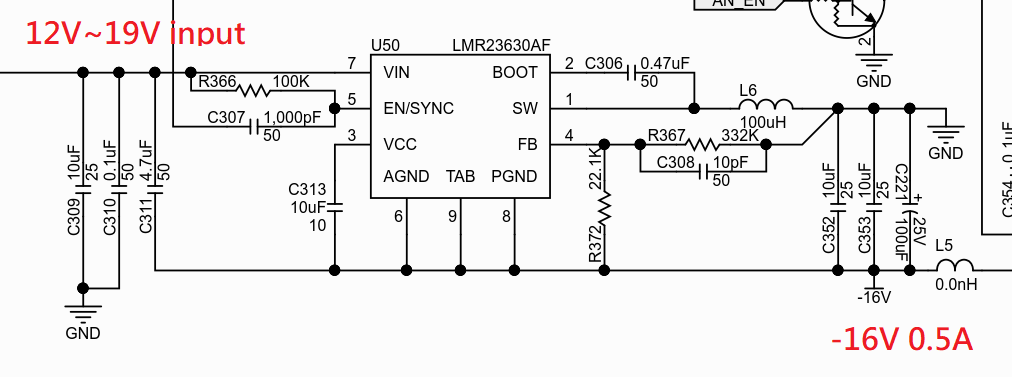

工程师好、
我的客户使用 LMR23630AF 来实现反相电路。
电源有两个条件、一个是电池、一个是适配器。
现在、它们在补偿调优方面存在一些问题、无法在两种情况下满足要求、而没有可闻噪声。
电路如下所示、它们使用功率级工具设计 III 类补偿。
电池电源->输入:DC12.8~14.8V 输出:-16V/0.5A (出现可闻噪声)
适配器-->输入:DC19V 输出:-16V/0.5A (无可闻噪声)

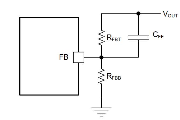

Q1 在适配器模式下、他们更改了 CFF (C308)以解决电感器噪声问题、但它在电池模式下无法正常工作、您是否有任何微调建议?
Q2  LMR23630AF 是固定频率版本、如果我们使用外部时钟、SYNC 引脚是否具有最高优先级?
启动波形是什么样的? 它是否会导致谐波可闻噪声?
问题3 您能否为 LMR23630AF 提供反相 Excel 计算工具?

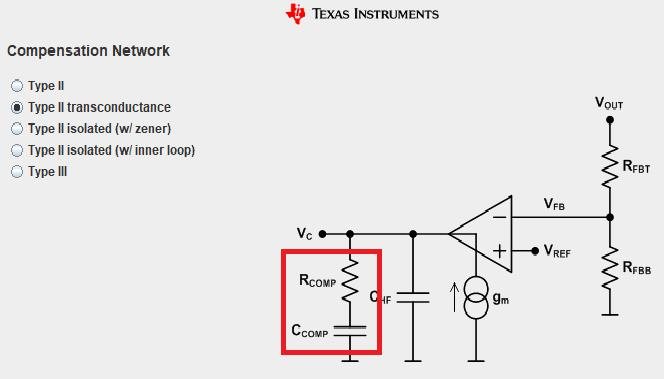

Q4    我们应该对 LMR23630AF 使用哪种类型的补偿? III 类是正确的吗?
Q5如果以上答案是肯定的、那么 LMR23630内部的 Rcomp 和 Ccomp 是什么?
    请注意 、同步频率为750kHz。

    您好、Pearl、
    您的补偿似乎大致正确。 问题在于您的电感器。 这种拓扑的右半平面零点会导致转换器不稳定。  我发现 L 应该<或= 20uH。  由于这是一款3A 器件、可在高达40%的额定电流纹波下正常工作、因此该值正常。  我尝试模拟10uH、尽管存在高电流纹波、但它也能很好地工作。  我们没有用于该器件的计算器、但它与 LM436xx 和 LM536xx 系列类似。  请注意、如果您的100uF 输出电容器具有100m Ω 等高 ESR、则没有 CFF 能够正常工作。  如果100uF 电容器具有低 ESR、例如30m Ω、则10pF 的电流值效果良好。
    此致、Robert
