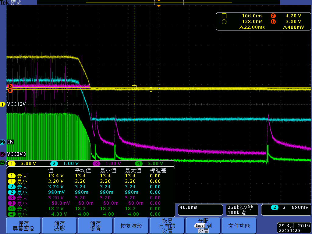

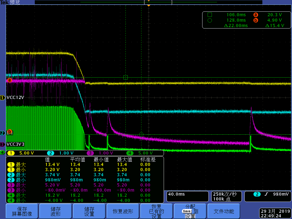

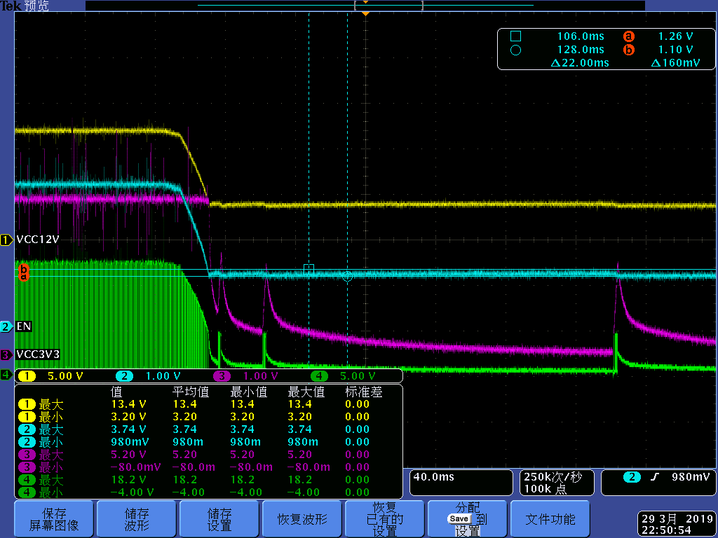

当 DUT 断电时、输出电压将升至2.2V;VIN 和 VDD 稳定3.9V;引脚 EN 的电压为1.2V;当 SW 动作时、输出电压将升压;
请参阅随附 图片和原理图中的详细信息;
    e2e.ti.com/.../P06_5F00_Power_5F00_VCC3V3.pdf
    Ji、
    如果 VREG 电压高于3.75V 且 EN 高于0.6V、则 TPS53355可能无法完全关断。 您可能会看到间歇性开关活动、直到输入电压降至4 V 以下。您应该尝试将 EN 下拉、然后您将不会看到这种情况。
    我已!PU 和 PD 电阻器并将 EN 电压从3V 改为2.5V,然后在断电时解决问题,谢谢
