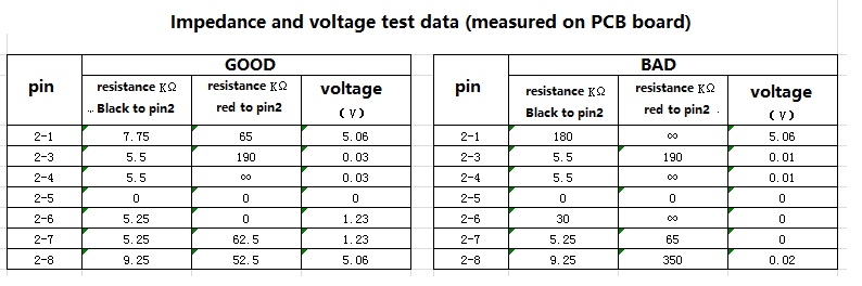

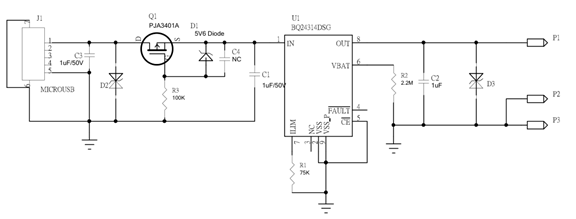

器件型号:BQ24314
BQ24314在生产过程中具有1.5%的故障、无输出和无负载
从具有异常功能的产品上卸下 BQ24314、然后将其安装到具有正常功能的产品上。 具有正常功能的产品变为异常
从具有正常功能的产品上卸下 BQ24314、然后将其安装到具有异常功能的产品上。 具有异常功能的产品将变为正常状态
    这可能表示 IC 损坏。 您的器件是如何安装的? 请先连接 GND、然后焊接其他引脚。
