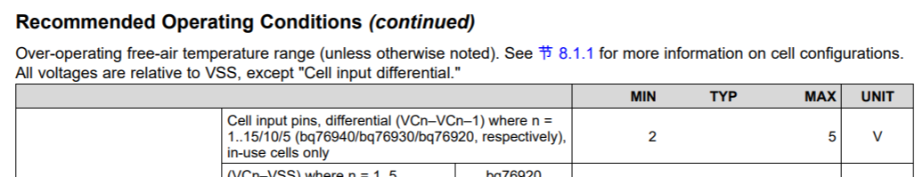

现在、我们的客户将 BQ76940用于15S 电池组保护板。 它们关心 BQ76940的最小工作电压、即电池组严重过度放电时的电池组电压、BQ76940仍能够在插入充电器时打开充电 FET 进行充电。

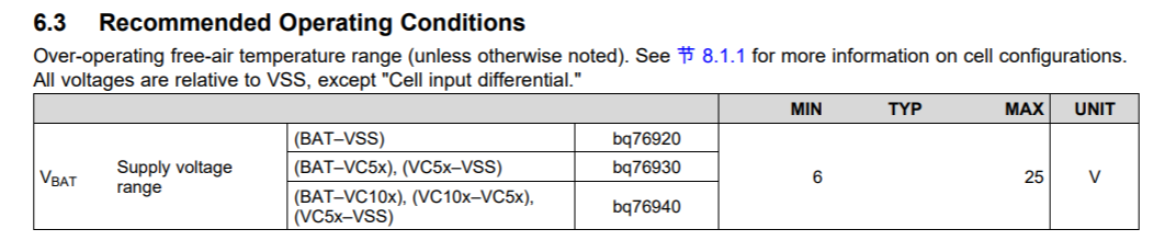

但我发现数据表如下所示、现在电池组中有15S 电池、如果每个电池为1.2V、这可能会达到 VBAT 要求、但它不符合 VCN - VCN-1要求。
那么 BQ76940最小工作电压是3*6=18V 还是15*2=30V? 哪一个是正确的?

    建议为电池组提供最低工作电压、如您在上面复制的 VBAT 所示。 这适用于在该组中配置的电池、可能是3、4或5个电池。 对于3个匹配的电池、该部件的测量值为6/3 = 2V/电池。 对于5节电池、每节电池的测量值为6/5=1.2V、不建议这样做。 该器件仍可在单节电池电压低于2V 的情况下工作、但测量值超出特性表范围的值。 如果电池匹配、它们应该高于 UVMINQUAL 电平、所以它们应该被检测为 UV。 该器件可在低至 VSHUT 的电压下工作、但电池电压会更低。 为了将5节电池的电压保持在建议的2V/节电压或更高水平、如您所示、15节电池的实际最小 VBAT 为10V、30V。
    另一个考虑因素是 REGSRC 电压以及 FET 产生的电压。 如果 REGSRC 由12V 至15V 范围内的稳压电压提供、则行为应保持一致。 如果 REGSRC 由 BQ76940数据表中所示的简单源极跟随器电路提供、则 REGSRC 电压将大约比 VC5X 电压低 VGSth 压降。 如果 FET VGSth 约为2V、VC5X - VSS (VBAT)电压为6V、则 REGSRC 将约为4V、低于建议的最小值6V。 FET 输出电压会更低、可能不足以用于功率 FET。 请参阅 www.ti.com/.../slua749 第9节。 在这个使用2V-VGSth 源极跟随器的示例中、为了将 REGSRC 保持在6V、需要将 VBAT 限制在大约8V、但是对于一个特定设计、一个针对充电 FET 的足够栅极电压也许是更重要的考虑因素。
