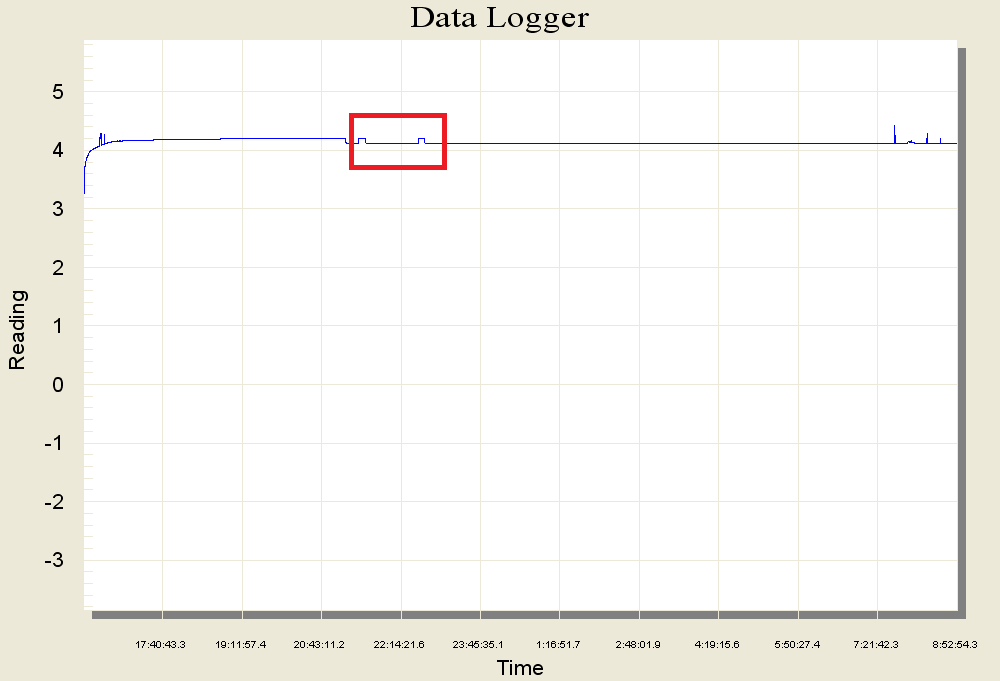

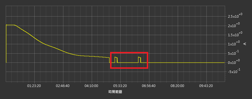

请参阅以下充电配置文件。 我们发现充电完成后有两个未知脉冲。 一个是电流分布、另一个是电压分布。 我们还可以在电压中看到脉冲。 我是否可以知道它们为什么具有这两个脉冲? 谢谢。

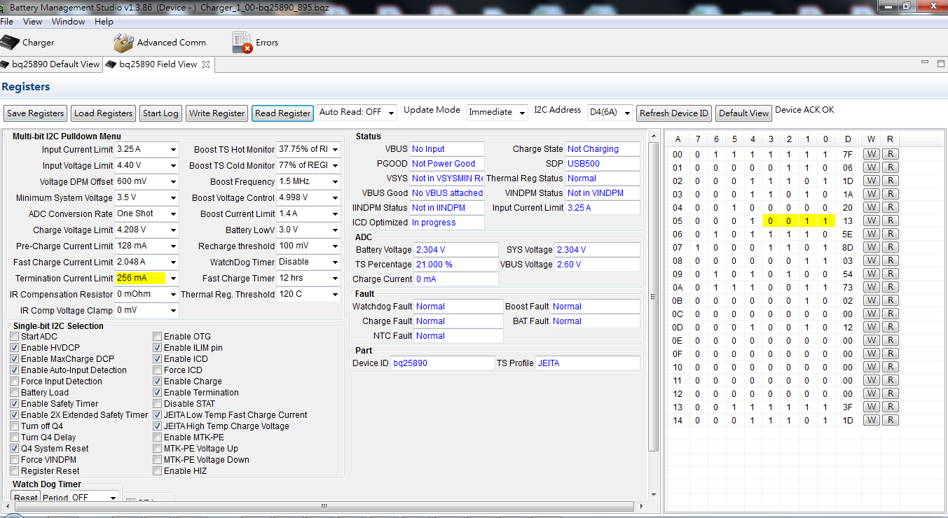

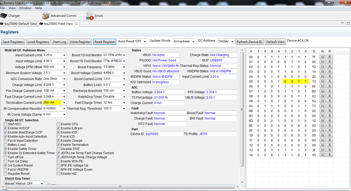

    Gary、
    测试条件和所有寄存器设置是什么?
    宁。
    您好、Ning、
    输入电压为5V。 电池容量为4900mA/h 寄存器设置如下面所示。

    您是否检查了充电器在该特定点的 VBAT 电压是否已降至再充电阈值以下?
    该图仅看起来像充电电流。 如果您可以捕获从充电器的 VBAT 引脚测得的电池电压、
    Joel H
    您好、Joel、
    感谢您的推荐。
    "数据记录器"报告显示在早期 POST 中、即 VBAT 电压报告。
    我看到充电电流降至终止电流并完成充电。 当我们看到 VBAT 电压时、它具有压降电压并保持几次、然后再充电。 我不知道压降熔断再充电阈值、它应该立即再充电。 为什么它具有同样少的延时时间? 谢谢。

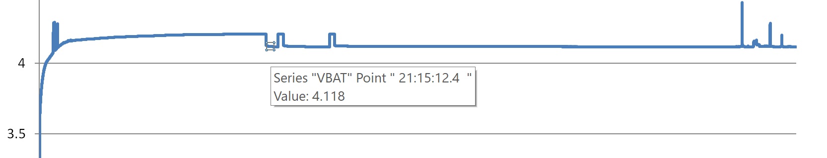

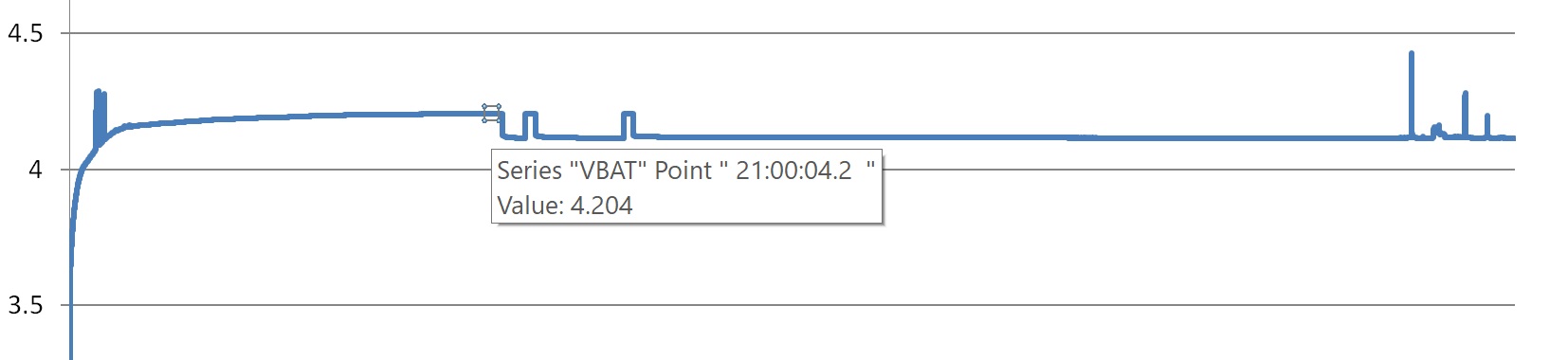

    您好、Joel、
    VBAT 电压从4.204V 降至4.118V。 它处于充电阈值的100mV 范围内。

    嗨、Gary、
    再充电阈值的典型值为100mV。 该单元上的电压可能接近86mV。
    要确认这一点、您可以重新运行此测试、但使用 REG06[0]= 1将再充电阈值更改为200mV。
