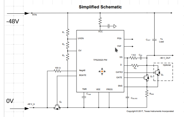

我需要帮助来选择一个可用于电信 产品中反向电压保护的器件、即48V 输入电压。 它应承受大于20A 的负载。
您可以向任何设备提出建议吗?
Sreehari.K

    请参阅 LM5069器件。 应用手册 www.ti.com/.../snva683.pdf 中介绍了防止反向电压的电路配置
    如果您有任何疑问、请仔细阅读并告知我。
    Rakesh

    我们的系统基本上将用于电信+48V 电源系统、即它应在 Case1 (0和-48V) 和 case2 (48和0V)条件下工作。 我们需要保护电源输入免受反向连接的影响、即-48和0V、我在下面的案例3中已经展示了这一点。
    情况1:(0V 和-48V)
    CASE2 (48V 和0):
    共源共栅3 (-48V 和0V)反向保护:
    为此、我们希望使用 TPS23523。 您能否确认此器件是否适合我的应用?
    正如您建议的、LM5069可以适合这种情况吗?
    等待确认。
    Sreehari
    您好、Sreenehari、
    我看到 TPS23523上的另一个新主题出现了相同的问题。 TPS23523适用。
    让我们关注这个主题。 请在解析后关闭此主题。
    Rakesh
