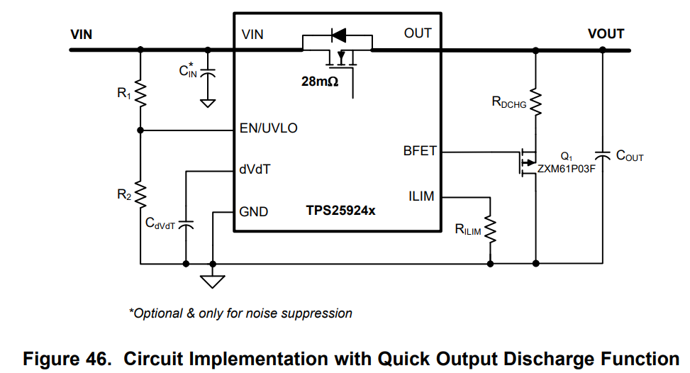

    感谢您的检查。  TPS25924x 支持12V、5A 电流、可按如下方式用于支持输出放电功能。
    Rakes
    您好、Rakesh、

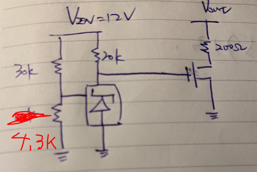

    我在 Alex 博客中看到了这一点。 但客户需要 PG。
    我建议采用以下结构、它们需要使用高 VIN TL431。
    您好、Shaq、
    正确。 对于 TPS25942A 器件、我们需要单独的分立式电路来实现输出放电。 上述电路将正常工作。
