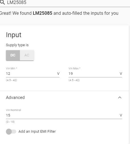

我们正在 定制设计中使用 LM25085SD。 我们使用两 个 LM25085SD 稳压 器来生成3.3V 和5V 电源轨、两个稳压器均由同一电源供电。 我们的系统可接受12V、15V、19V 直流输入。 我们能够观察到5V 稳压器在特定负载下的高开关噪声、而5V 噪声正与3.3V 稳压器耦合。 我们尝试改进了布局、但仍然观察到这些类型的噪声。
是否建议在两个稳压器的电源和输入电压之间使用任何 EMI 滤波器?
我尝试在 Web 工作台中为这两个稳压器模拟结果、但无法在"高级输入"下启用"添加输入 EMI 滤波器"选项。

    目前、我们不支持 Webench 上 LM25085的输入 EMI 滤波器。 您将无法进行相同的仿真。 我正在尝试查找能够帮助您处理查询的合适联系人。 很快就会更新。
