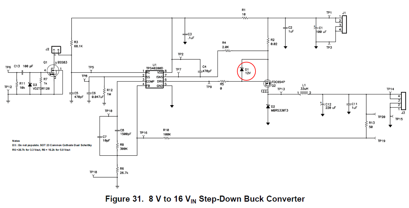

器件型号:TPS40200
您好 Katelyn-San、
您在图31 (8V 至12V 输入、2.5A 输出时3.3V 至5.0V)使用的是 BZX84C12T (二极管、齐纳二极管、12V、350mW)。
您能否告诉我们在“24V 输入5.0V 输出待定输出电流”时的推荐器件?
请尽快答复为荷。
Kanemaru
    您好 Kanemaru、
    D3的目的是保护 Q1的栅极并对 SYNC 信号进行电平转换。 D3无需更改。 确保 Q1的漏极能够维持 VDD。
    此致、Robert
    您好、Robert - San、
    很抱歉让你感到困惑。
    我想知道 D1。
    Kanemaru
    您好 Kanemaru、
    D1的作用是保护 Q2的栅极和 TPS40200中的栅极驱动电路免受 Q2米勒电荷等因素导致的大瞬态电压的影响。 由于 Q2的高电压容差以及 IC 栅极驱动电路容差不随输入电压的变化而变化,因此在重新设计更高的输入电压时,不应更改此二极管。
    此致、Robert
    您好、Robert - San、
    感谢您的快速回复。
    我知道。 非常感谢。
    Kanemaru
