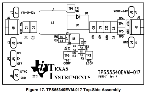

    目前、我们公司的项目产品使用三种升压电路、即 TL1963A (8.5V)+TL1963A (7.2V)+MP3426DL (21.0V)。 这三个电压不能同时工作、但在任何时候电路中只有一个电压工作。 现在、由于布局问题、我们希望节省空间、是否可以使用 TPS55340芯片通过 PWM 切换三个电压、即输入 DC7.4。 在恒定电容和电阻以及其他相关器件的情况下、通过以下 TI 官方原理图(演示板)提供 V 电压、无论是通过单芯片微处理器在信号脚(SYNC)角色上输出 PWM 信号、还是随时输出这三种电压中的任何一种(8.5V、7.2V、 21.0V)。
     请在您的忙线计划中回复。 谢谢你。 非常感谢。
    尊敬的先生:
    您可以通过向 FB 引脚注入不同的电压来更改输出电压。 您可以使用 PWM 信号、然后将其过滤为直流电压信号、然后将该信号注入 FB 引脚。
    ckt 如下所示:
