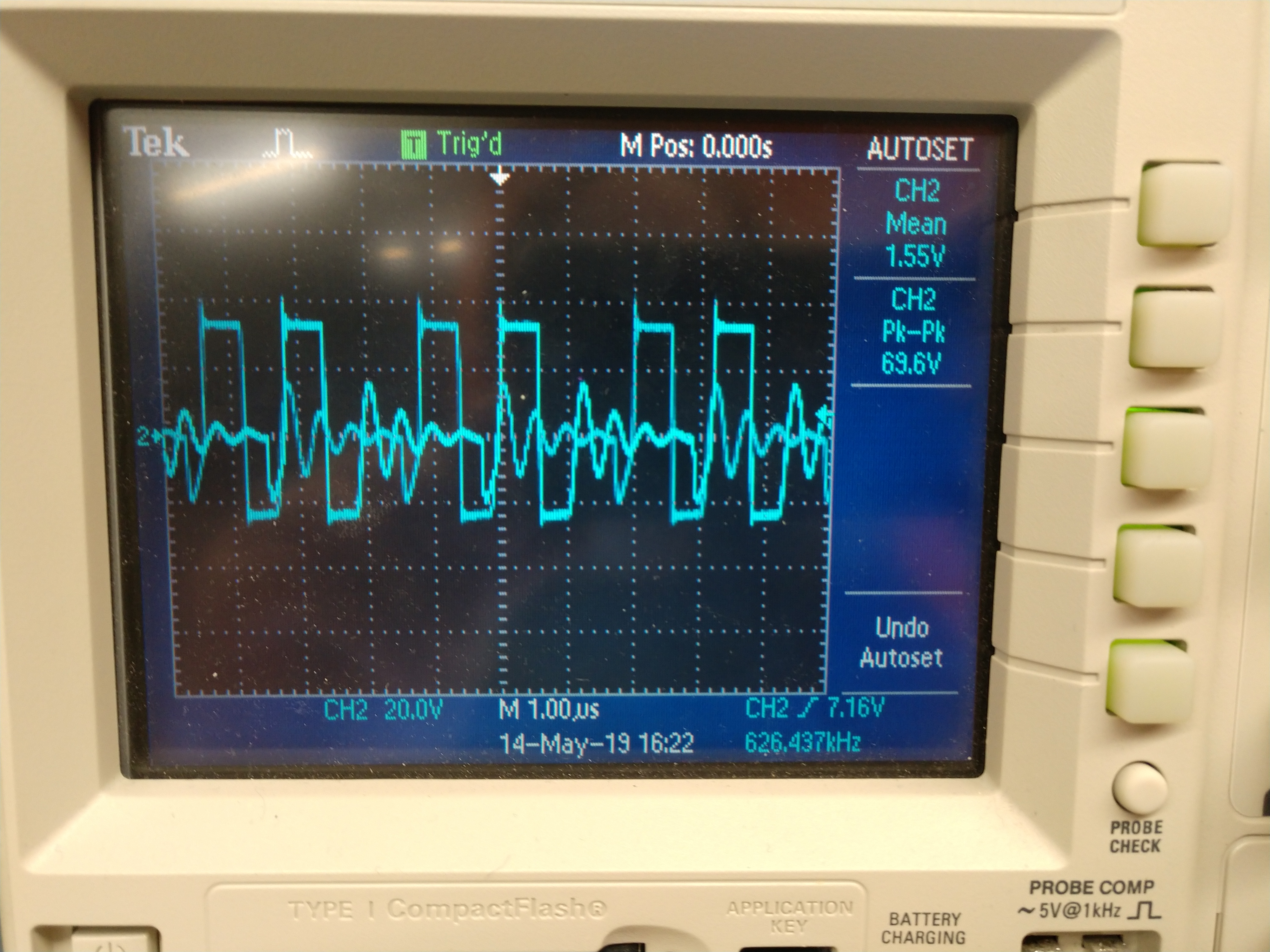

我们正在使用 LM5088MH-2设计电源电路。  输入电压为20-28VDC、输出为-24VDC @ 2.5A。  我们使用 Webench Power Designer 选择正确的电路。 但是、我们让电源正常工作、有时在 MOSFET 上电或断电期间处于负载下、LM5088在栅极引脚上发生短路故障。   我们将 HG 的范围限定为 MOSFET、并注意到该线路上的70V 峰值。  我们会考虑振铃或其他问题。 我们也看到栅极引脚变为负值。  我们注意到、RUv2、RUv1和 CFT 参考-24VDC、因此我们将它们移到了正常接地、以使 ENABLE 引脚与分压器配合使用。  我们还想知道 Crst、Cvcc、Rramp、cramp、RT CSS、 AGND、EP 接地或-24、认为这是导致我们的问题的原因。
    尊敬的 Donald:
    您能否发送 HG 和 SW 的屏幕截图?
    此致、Robert

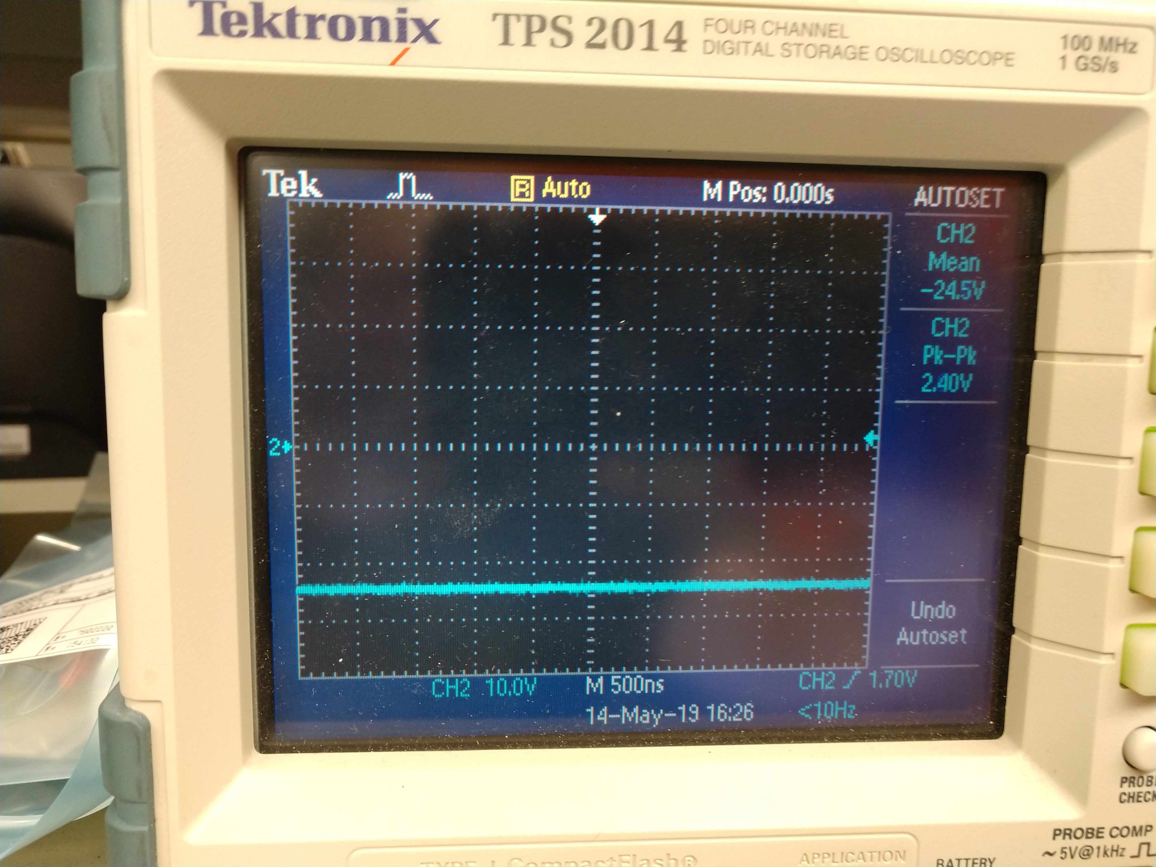

    感谢您的快速响应。 附件是一些图片。 我想这就是你所要找的。  很抱歉,他们是手机,但示波器使用的是一个小闪存,这是一种痛苦。
    软件:
    汞:
    输出
    尊敬的 Donald:

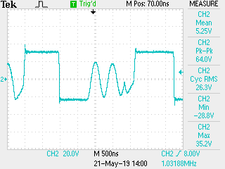

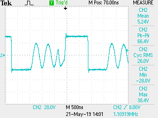

    请尝试在 HG 和 MOSFET 栅极之间使用5欧姆电阻器。 虽然 SW 节点振铃在示波器快照中看起来相当好、但一旦转换器处于 CCM、它就会变得更糟。 此外、如果您将转换器加载到足以在 CCM 下运行的程度、稳定性如何?
    此致、Robert

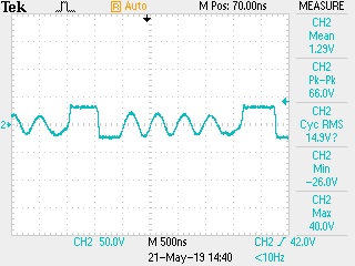

    负载5 Ω 触发器
    空载5 Ω 触发器
    在输入电源被拉时、单元仍会在电源上的负载下断开 MOSFET。 如果移除了芯片上的负载、然后断电、则 MOSFET 正常。
