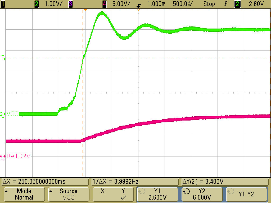

    下面的波形显示了我在 EVM 上的结果。 我未连接适配器、设置 VBAT = 3.5V、并使用 KEPCO 手动将 VCC 从0V 增加到4V (高于 UVLO、大约为2.6V)。 VCC 上升到 UVLO 以上后、BATFET 大约需要2ms 才能完全导通。

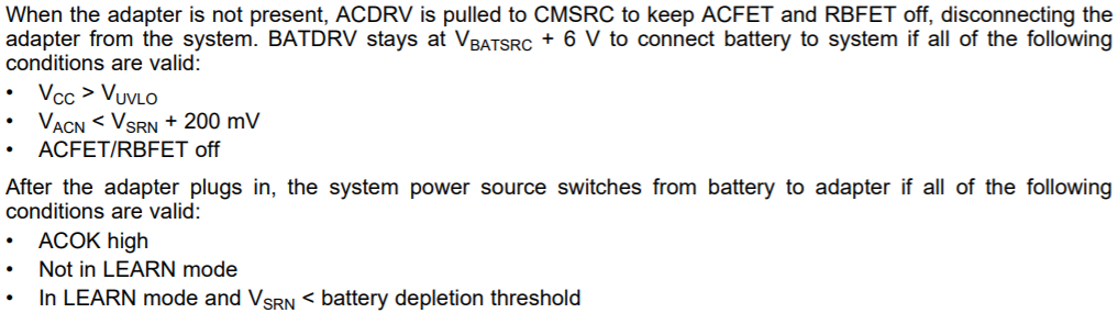

    BATDRV 上升至 VBATSRC+6V 并打开 BATFET 的条件在有关系统电源选择的数据表的第7.3.2节中列出:
