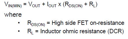

从数据表中可以看出、TLV62569支持100%占空比模式。 我正在尝试了解在备用电池前使用此降压转换器是否合理、而备用电池只会打开几秒钟。 在此应用中、TLV 输出将设置为3.8V、电池电压范围为3.3-4.2V。 假设最低电压为3.3V、差分是否对于旁路模式太大? 此外、这种理解是否正确、即一旦 VIN 降至 VOUT 以下、占空比将增加至100%、并且无需任何进一步配置即可进入旁路模式?

    为了维持 Vout 调节(Vin 接近 Vout 电平)、取决于器件进入100%占空比时的负载电流。 无需器件配置即可激活此模式。 要确定维持 Vout 调节的最小 Vin、请参阅下图。

    由于这是一个客户用例、我们假设 IOUT (RL + RDS)= 0.05V、您能否确认在以下情况下(当 Vin 小于 VOUT 时)会发生什么情况:
    • 输出电压设置为3.8V
    • 3.3-3.8V 区域内电池的输入电压(<3.85V)
    根据上述公式和您的解释、导通模式似乎仅适用于接近 VOUT 的 VIN。 如果 VIN <设置 VOUT、则转换器将不工作、并且它将关闭、此假设是否正确? 或者、转换器是否仍然能够保持直通模式、但 VOUT 设置为您提到的公式中所示的电平? 例如:Vout = Vin - IOUT (RL + RDS)= 3.3 - 0.05 = 3.25V

    在输入电压<设置输出电压时、器件仍可运行(100%占空比)、直到输入电压达到 UVLO 或器件进入热关断状态。 对于 Vout、它将使用公式跟踪 Vin:Vout = Vin - IOUT (RL + RDS)。
