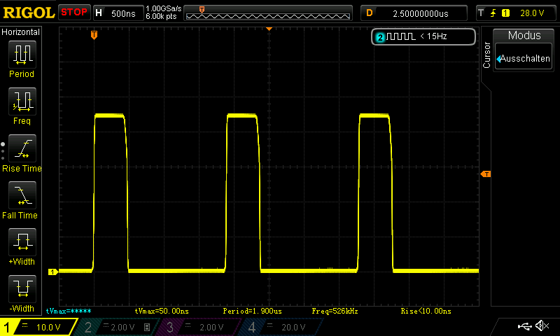

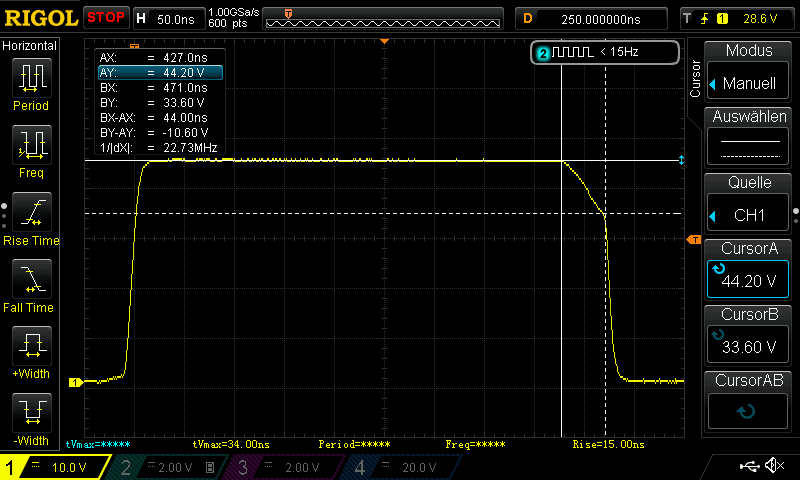

器件型号:LM5160
我对 LM5160的开关波形有疑问。 该 IC 用于 Flybuck 配置、目前为止工作良好。
开关频率设置为550kHz。 标称输入电压为48V、输出电压设置为11V。 我´m 的是 LM5160、但我计划通过偏置二极管切换到 LM5160A、以降低芯片中的 LDO 功耗。
在´ve IC 的性能时、我注意  到开关节点在关断周期前出现意外电压下降。 n´t 我´m 电路板或原理图中的错误、我猜这可能是 IC 的固有属性吗? 此假设是否正确、或者我是否需要进一步审查我的电路?
我´ve 验证:
  • 电感器不会饱和
  • 输入电压稳定、具有50mV p-p 纹波
  • 输出电压稳定、具有30mV p-p 纹波
  • VCC 引脚上的外部去耦电容器电压在100mV p-p 纹波下保持稳定。
  • 电感器电流n´t 超过200mA
提前感谢您!
    Lukas、您好!
    您看到的是死区时间–高侧器件关断和低侧导通之间的时间。 如果电感器电流很小、SW 节点会缓慢下降、仅由 SW 节点上的电容减慢。 如果电流很高、SW 会快速下降、这可能是您过去看到的情况。
    此致、Robert
    您好、Robert、
    啊、当然、我应该考虑一下这个。 请您进行澄清。
    Lukas
