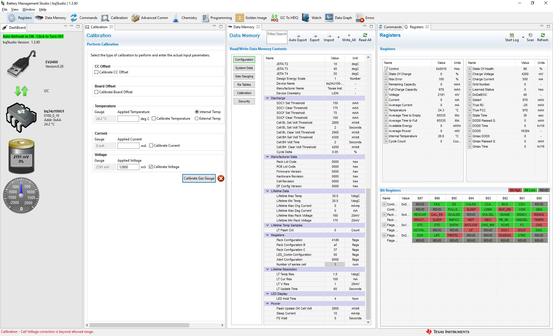

我正在尝试将12V 2.3Ah 铅酸电池与 BQ34z100EVM 和 EV2400配合使用。
按照  BQ34Z100-G1数据表第50页中的分步设计流程进行操作。

在 bqStudio v1.3.90中、我转到校准
勾选校准电压框
填充12890mV (在 BAT+和 BAT-螺纹接线端子上测量)
校准电量监测计
"校准-电芯电压校正超出允许的范围。"
我出了什么问题? 监测计报告的电压为2208 mV

    您好、Remko、
    使用这些设置、您仍然会在校准窗口中看到错误吗? 如果是、请发送错误的屏幕截图。
    Bryan Kahler
    您好、Bryan、
    我仍然会得到相同的错误:
    我刚刚解决了我的问题、很明显 VOLSEL 位没有被置位。
    我认为绿色表示已设置、红色表示已清除、但这是另一种方法。
    在设置 VOLSEL 位后、最终显示正确的电压。
    感谢您的所有帮助!
