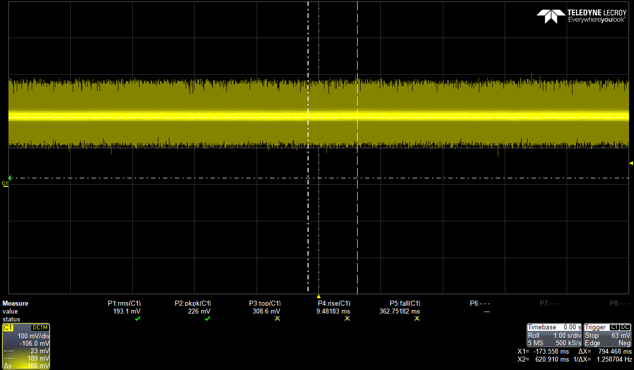

1.我的客户用示波器测量 IOUT 信号并得到下面的波形,IOUT 被选择为20*CHARGE_CURRENT,充电电流为1A。 IOUT 引脚附近放置了100pF 陶瓷电容器。 此信号是否正常?

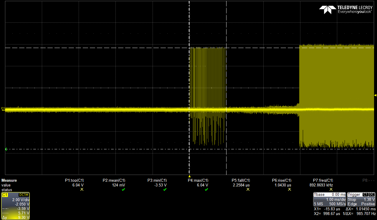

2.当我们插入适配器时、LODRV 上会有一些 PWM 信号、如下所示、但目前 HIDRV 上没有 PWM 信号。
我想这是因为我们需要在开始时为自举电容器充电、对吧? 那么、下面的波形是正常的、对吧?

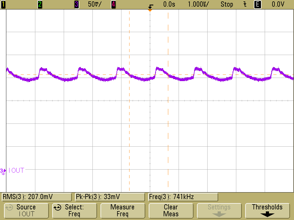

    这就是我在 EVM 上看到的情况、该 EVM 还具有一个从 IOUT 到 GND 的100pF 电容器。 由于耦合了开关噪声、在~750kHz 时会出现一些振荡、但峰间电压仅为33mV、而波形中的峰间电压为226mV。

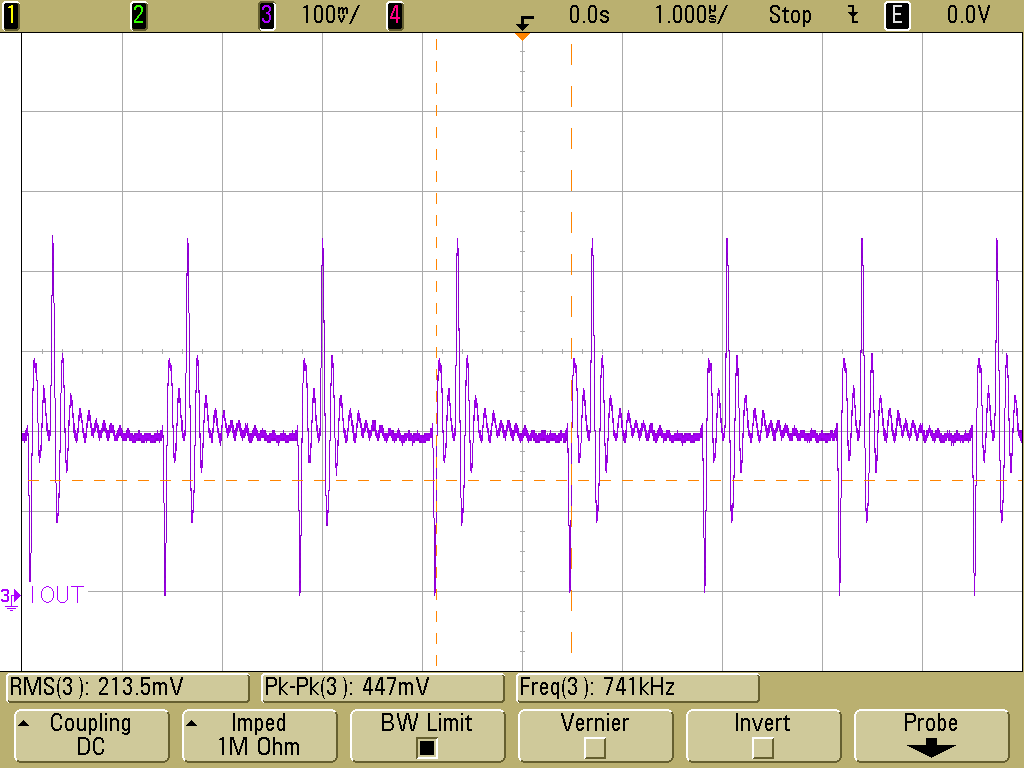

    我能够通过向 SW 添加示波器探针重现与您类似的 IOUT 波形、但未将其绑定到 GND、如下所示。 峰峰值电压为447 mV、甚至高于您看到的值。 这证明了 IOUT 振荡主要是由 SW 噪声引起的。
    如果您看到的 IOUT 噪声级别不可接受、则可以添加可选的 RC 滤波器、如数据表的第8.4.7节所述。
    关于您的另一个问题、我不确定您的 LODRV 电压为什么会降至-3.53V。您能否放大 SW、HIDRV 和 LODRV?
