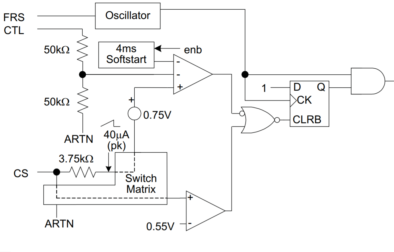

一位客户希望查看有关 TPS23754电压控制环路的应用手册。
是否有关于以下内部功能的任何信息?
(例如、逻辑流、极性等)
我认为只有触发器工作(而非 CLR)条件将 VCTL 增加到高于 VZDC、这是正确的吗?
Satoshi
    你好,Satosi-San,
    从逻辑来看、是的、我同意逻辑可能有一些不寻常的东西。 只要 ORing 输出逻辑仍然"不"、CLRB 看起来就可以了。 但是、我认为 ORing 输入不应该是"不"的。 那么它看起来更正确。
    我相信、在我们的其中一个 TI 设计或 EVM 中、为您提供已知的工作/测试解决方案会更容易。 您能告诉我输出电压和功率要求吗? 谢谢!
