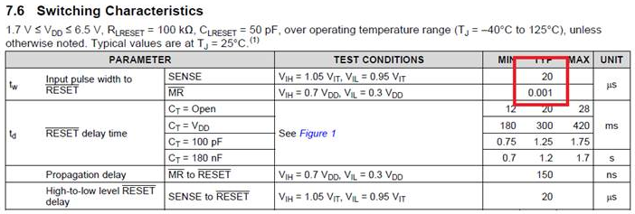

MR 复位的时序规格是典型值。 1ns。 从 MR 复位规格的角度来看、它是否正常或持续时间过短?
2.如果 MR 线路上有噪声、则具有1ns 规格的 MR 输入可能会将该噪声识别为输入。 你怎么看?
3.客户的原理图在 MR 线路上有4.7k Ω 的上拉电阻。 因此、内部/外部上拉电阻器的总电阻器大约为4.5k Ω、即使是这样
数据表建议超过10kohm。 外部4.7k Ω 是否可以?
此外、当放置外部寄存器(上拉)时、它是否比外部没有电阻器更容易受到噪声的影响?

    良好的规格是相对的、具体取决于应用。 它可能太短、并导致客户担心 MR 引脚可能出现故障。 短输入脉冲宽度要求对于需要从 MR 引脚获得快速响应时间的应用可能会有好处。
    2.是的、可能会发生这种情况、但噪声需要将 MR 引脚下拉至 VDD 的30%、以将错误复位置为有效。
    3、VDD 已经有一个内部上拉电阻器。 是否有使用外部上拉电阻的原因?
    4.我想说的是、由于现在有一个外部电压电源影响引脚、所以更容易受到噪声的影响。 我认为这种情况很不可能发生、除非存在电源电压作为干扰下降到低于 VDD 30%的情况。
