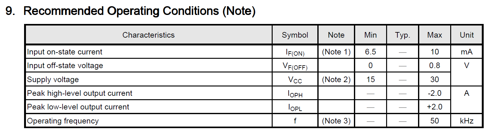

下面是 TLP350上的工作频率数据。 有时、客户会询问我们可以实现的频率是多少、但数据表中没有此类参数、原因是什么?

    该驱动器以及我们的其他栅极驱动器的最大工作频率取决于驱动器结温和驱动器的功率耗散能力。 我在下面复制的主题中对此进行了详细讨论:
    e2e.ti.com/.../788867
    换言之、驱动器会通过偏置内部电路和切换负载而在输入和输出级消耗一些功率。 此功率耗散不得超过数据表第6.5节中规定的833mW。 使用 Tj =(PD * RθJA)+ Ta、其中 PD 是输入和输出上的最大功率耗散。
    例如、当 VCC = 15V、IF = 10mA、50%占空比、方波和100nF 负载时、最大工作频率(在这些特定条件下)将限制为 FSW=42kHz、以确保 PD 不超过数据表中指定的833mW。 在较轻负载条件下或较低电源电压下、最大工作频率可能会有所不同。
    只要 PD = 833mW 不超过、您就可以在任何频率下操作驱动器、同时从 P = Vdd * Qg * fsw 或 P=[(Vdd)^2 ]* Cload * fsw 调整负载和电源电压
