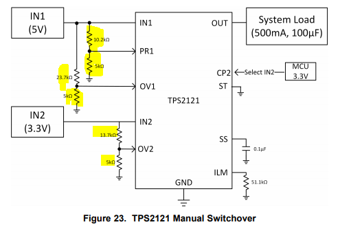

因为我们希望降低系统的 IQ。
您是否善意地告诉我们 我们可以设置多大的电阻分压器最大值?
    Julian、

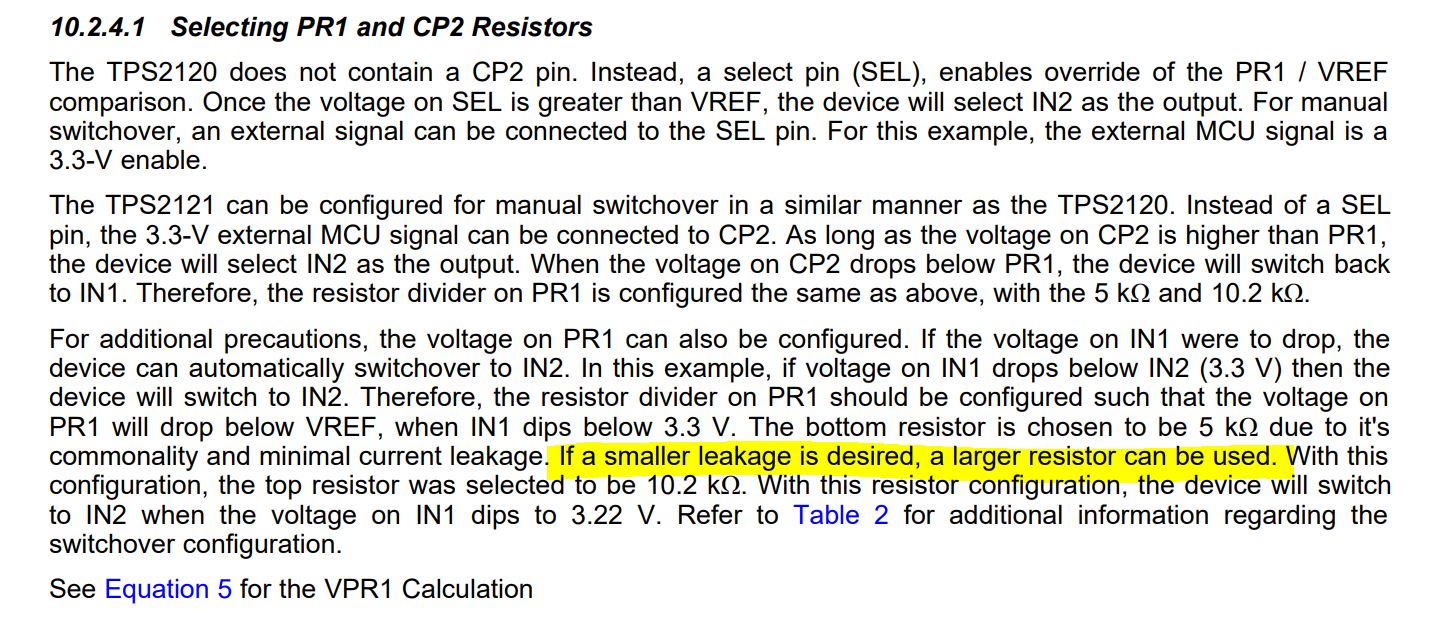

    您可以在详细的设计过程中看到、5k Ω 电阻器用于降低接地泄漏电流。  在15.2k 分压器上使用22V 输入时、您将损失大约1.4mA 的电流。  您可以增大此电阻以减小泄漏电流。

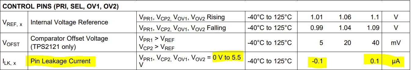

    根据您的设计、通过电阻分压器的1mA 泄漏电流会很大?  如果系统负载已通过开关消耗1A 电流、则1mA 仅为电流消耗的0.1%。
    PR 和 OV 输入具有高阻抗、无需太多驱动强度即可设置节点、如下面的泄漏规格所示。  您可以将电阻分压器增加10倍、并将电流消耗降低到~100s uA、这足以驱动此节点。
