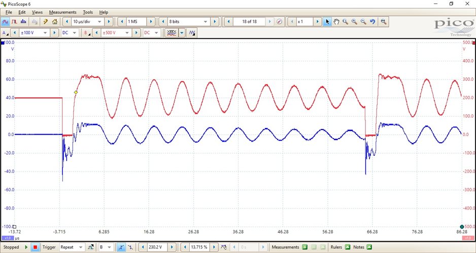

我们正在使用 UCC28634控制器设计高电压直流/直流反激式转换器。 该电路当前可正常工作(启动并进行一定程度的调节)、但由于在主开关"打开"阶段变压器 AUX 绕组上出现过度振铃、因此无法正常工作。 这种振铃会破坏 Vsense 信号并破坏电源调节。 我已连接主开关漏极(红色波形)和 AUX 绕组(蓝色波形)的波形。 如果能深入了解可能导致这种情况的原因、我们将不胜感激。
    您好、Larry、
    感谢您的联系。 从波形可以看出、MOSFET 关断期间似乎有振铃。 您可以尝试更多地缓冲开关节点吗? 这将有助于衰减开关节点上的振铃。 此博客文章可能有助于确定缓冲器参数:e2e.ti.com/.../calculate-an-r-c-snubber-in-seven-steps

    您好 Larry、
    当然、在 MOSFET 导通期间、辅助波形不应振铃太多。
    与典型的低压离线设计相比、高压变压器通常具有更多的匝数。
    初级绕组与辅助绕组的匝数比约为10:1。 由于辅助电压在初级电压的下降沿存在明显的过冲、因此表明变压器在辅助绕组上具有大量的漏电感、该漏电感会与控制器 VDD 输入的辅助电容一起振铃。 此外、振铃频率在周期中看起来大约为1us、这可能对应于标准 P-N 二极管的反向恢复时间。 此应用应使用超快二极管。
    您能否检查辅助二极管的器件型号并确定它是标准恢复器件还是超快器件?

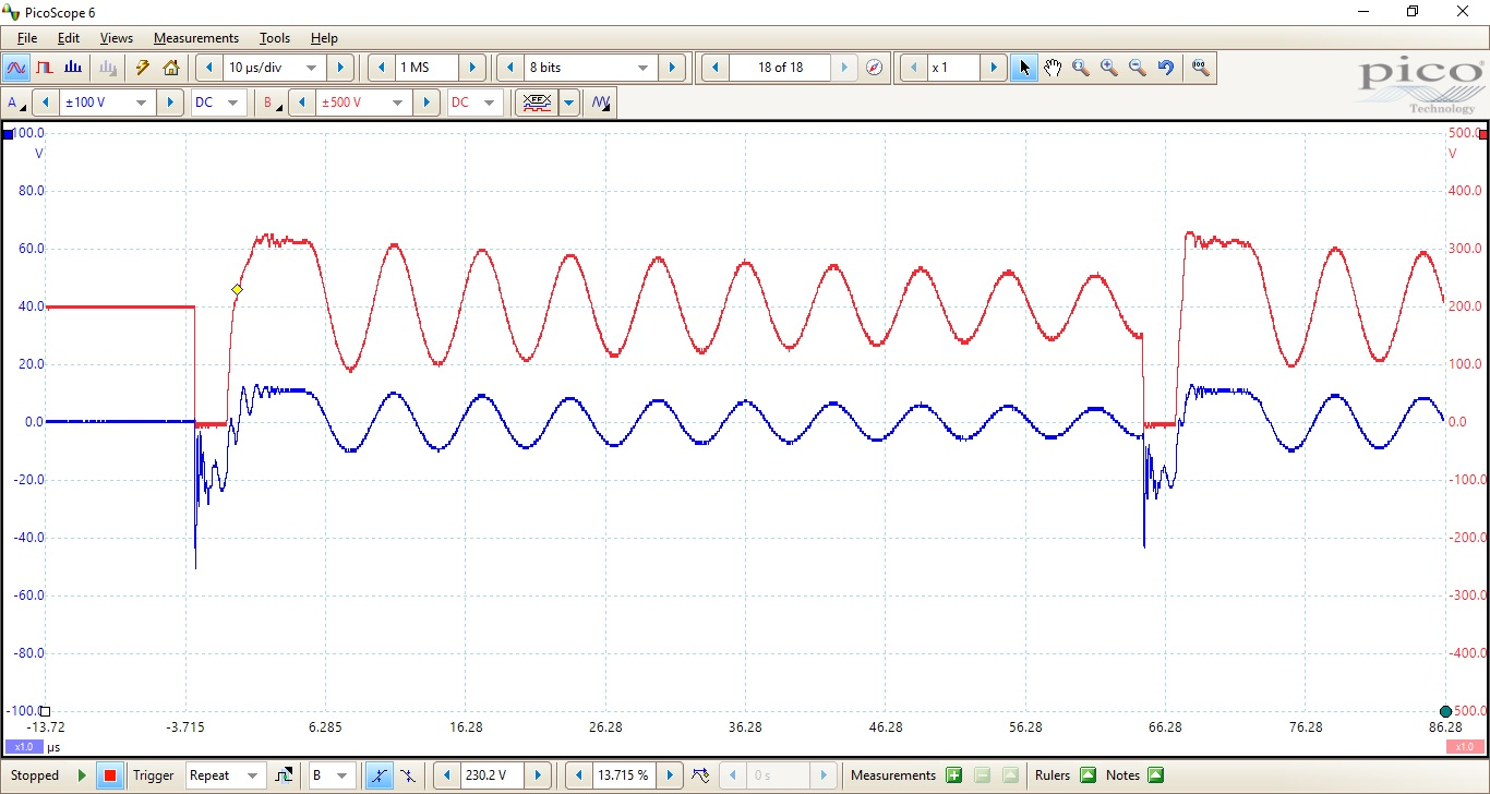

    您好 Ulrich、
    我删除了 C9、但遗憾的是、它对波形没有显著影响。 我还尝试增加主开关上的栅极电阻器、以查看这是否会帮助振铃、但这也没有帮助。 这里是用于参考的栅极驱动与漏极波形。
    Larry
    您好、Larry、
    很抱歉、C9方案未能奏效。 但感谢新波形;它提供了另一个可能是答案的线索。
    考虑到 MOSFET 保持导通时间比栅极驱动脉冲长~3倍、表明初级 MOSFET 具有大量输出电容。 该输出电容可能会在较长的导通时间内甚至在之后与泄漏电感一起振铃。
    我建议您的 MOSFET 对于应用而言可能是超大的、可能是3倍(因为没有更好的数字)。 由于输出电容而导致的导通时间延长通常是不可避免的、但在我的经验中、这是一种极端情况。 我建议尝试使用您现在拥有的3xRds (on)和1/3xCoss。 它们可能不完全成反比、但主要是显著降低输出电容。 一个副作用是、您应该会看到开关损耗下降、以弥补传导损耗的增加。
    Ulrich
