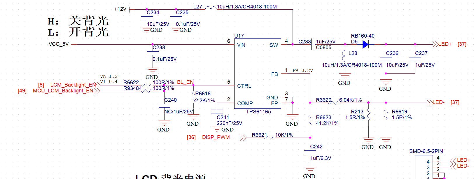

大家好、
客户在使用 TPS61165时遇到 LED 指示灯问题。
电源拓扑:SEPIC
输入:12V 输出:18V
LED:6S7P 背光白色 LED
问题:LED 指示灯亮起@ 17mA 或更低的电流。
5.直接使用直流电源并将电流调节至17mA 或更低,没有光亮现象,但18V (标称输入电压)输入电压降至16.36V,电流保持在27mA。
您能帮您进行审核和反馈吗? 谢谢!
    您好、杨
    根据您的描述、我有如下建议:
    1.您是否可以尝试将输入电压增加到18V 并再次测试? 是否存在相同的现象?
    2.您能比较一下这两种情况之间的波形差异吗? 您也可以找到一些东西
    肖恩
    您好 Sean、
    遗憾的是、我没有客户的电路板。 我将要求客户提供一个电路板来测试它。 谢谢!
