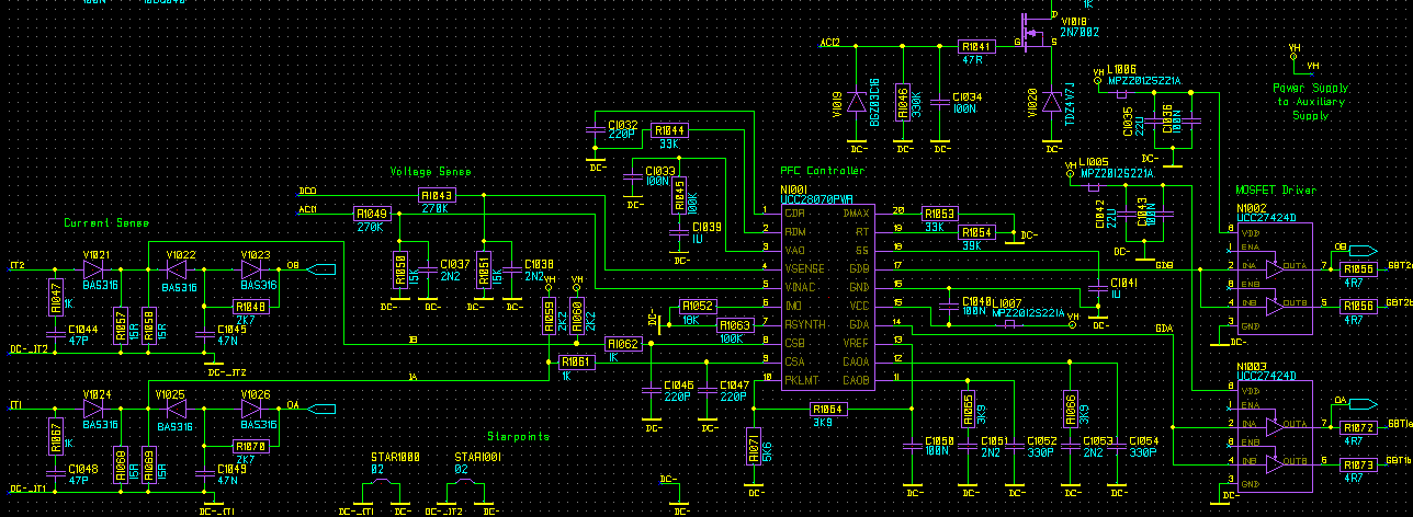

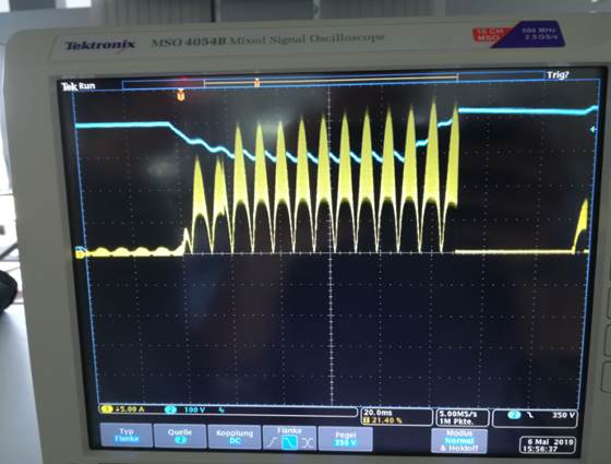

我们已经稍微重建了 PFC、现在出现的问题是、当负载快速变化时、PFC 电压会发生故障。 提高电压调节速度或电流限制不成功。 对于2kW、我们需要大约50-100ms 的时间。 为了实现这一点、我们必须更改/重新排列哪些内容?
下面是进入 PFC 电压(蓝色)和扼流圈电流(黄色)的图片:
下面是原理图:

    您好、Mihir、
    您说的"稍微重建 PFC "是什么意思?
    您嵌入的草图不是 PFC 原理图。
    请以 pdf 格式附上完整原理图、其中包含设计规格以及测试条件和测试过程中观察到的问题的更好说明。
    如果您能做到这一点、我将更有能力为您提供帮助。
    John
    尊敬的 John:
    客户通过增加反馈电阻器的值来解决了这个问题。 您可以关闭此主题。 谢谢!
