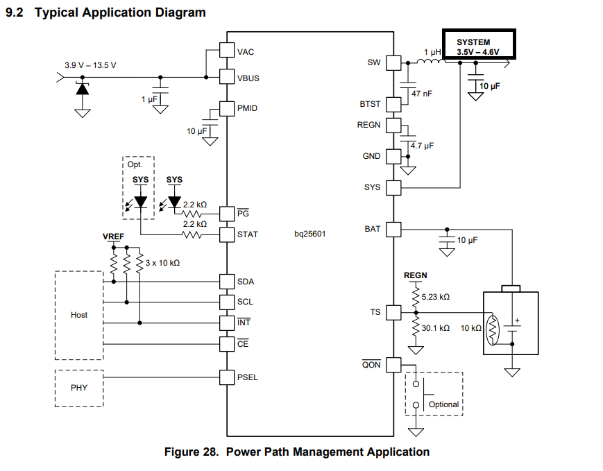

尊敬的团队:
请告诉我们如何通过 I2C 设置系统输出电压值(3.5V 至4.6V)。
请参阅随附的图片以了解详情。
Abhishek
    您好、Abhishek、
    您可以通过写入 REG01位[3:1]来设置最小系统电压。 SYS_MIN 范围为2.6-3.7V
    但是、如果 VBAT > SYS_MIN、VSYS 可能会高于该最小值。 请参阅数据表的第8.3.7.8节、其中介绍了 NVDC 架构并显示了 VBAT 和 VSYS 的相关关系。
