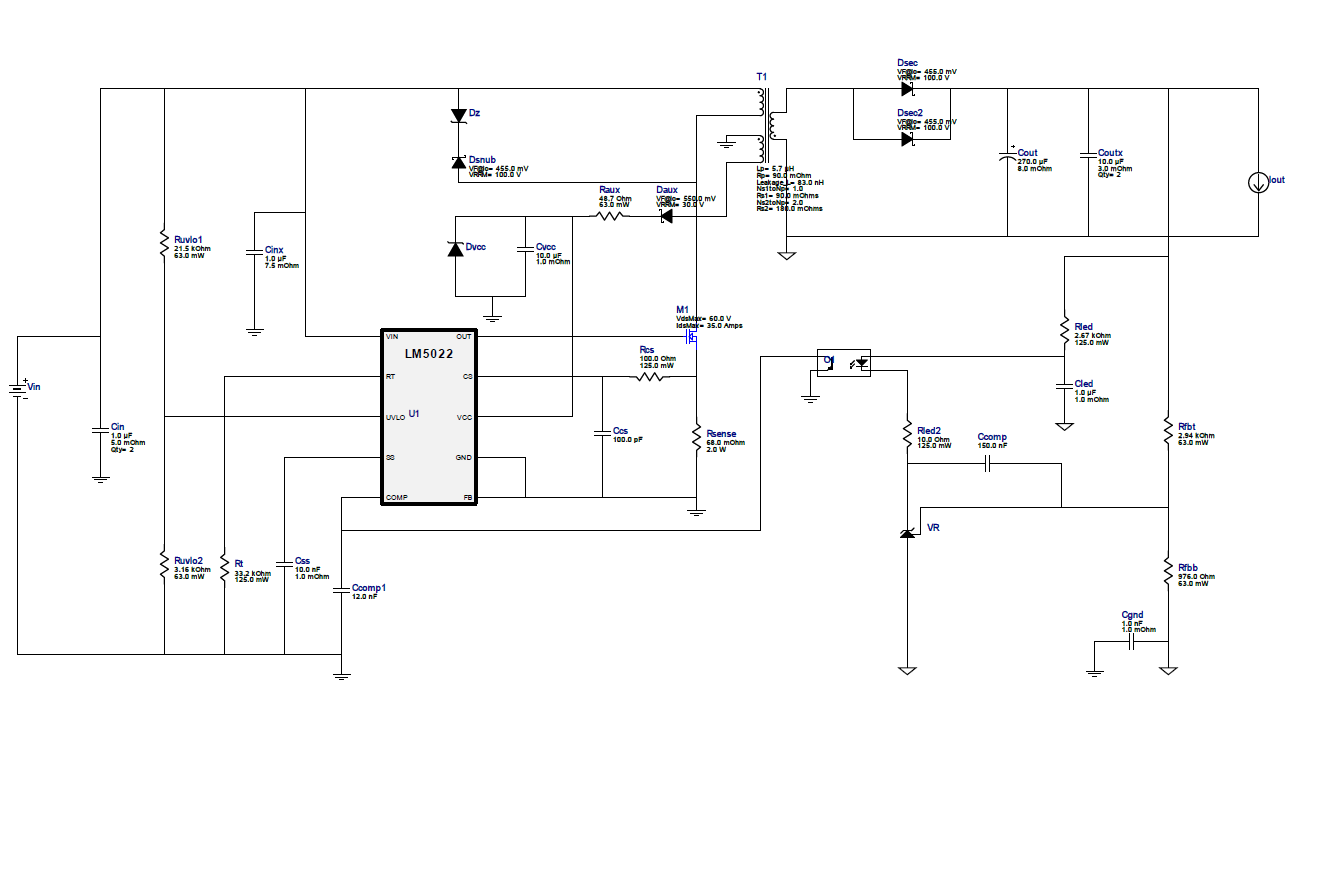

我们需要制造一个隔离式电源。
输入 DC9-36V、输出5V/5A
因为它用于挖掘场以避免电源火灾。
客户要求输入电容小于2.2uF。
TI 是否有合适的 PWM 芯片?
我们的想法是找到一个超过1MHz 的开关频率来满足输入电容要求。

    您好、Jerry、
    UCC35705是一款高速 PWM 控制器、可在高达4MHz 的频率下运行 、http://www.ti.com/product/UCC35705
    希望这适用于您的应用。

    你(们)好
    我们目前选择了 LM5022。
    使用 WEBENCH 仿真参考设计、开关频率为500KHz、输入电容设置为 Cin:1uF 和 CinX:1uF。
    我可以使用它吗?
    因为 UCC35705似乎没有与我的应用类似的参考设计。
    谢谢。
