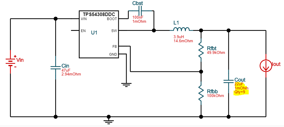

    尊敬的 TI:
    很抱歉我还有其他问题。
    我使用 webench 生成了 TPS54308、如下所示:
    我想知道、对于0.9V 输出、我们需要 x9个22uF 电容器的 Cout 吗? 对此有任何建议吗?
    最低 Vout 为0.596V、即基准电压。
    由于它是 TPS54308的内部补偿、因此当输出电压较低时、需要更多的输出电容器来确保稳定性。
    肖恩
    e2e.ti.com/.../WBDesign_5F00_TPS54308.pdf
    您好、Shawn、
    感谢您的快速响应。 我还附上了我的仿真结果以进行确认。
    最后、我想了解的是 Cout x9 22uF 电容器。 我们能否将电容值更改为并联的 x4 47uF 或 x3 68uF 以实现相同的稳定输出?
    赵阳
    是的、您可以。 但陶瓷电容存在偏置电压降额、最好检查波特图或负载瞬态波形以确保系统稳定。
    肖恩
    感谢您的大力支持。 立即了解。
    祝你度过美好的一天!
