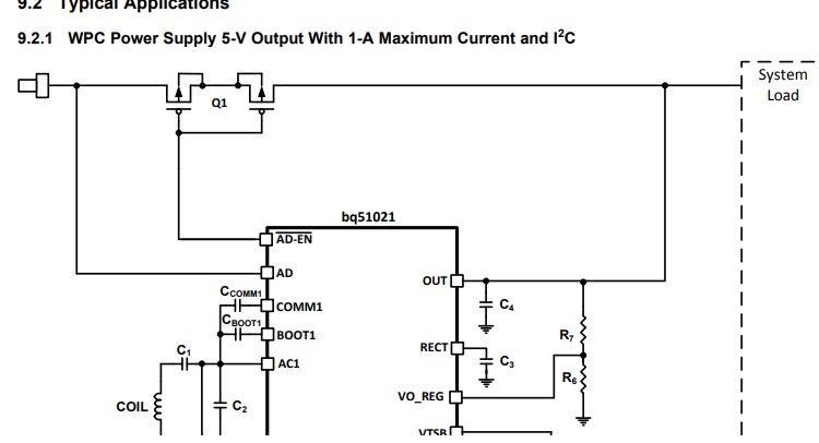

 我尝试通过 BQ25896实现有线+无线充电电路。
是否可以自动选择有线/无线?
如果没有、请告诉我是否可以通过添加电路来实现。
谢谢、此致
    David、
    我知道、通用无线电源解决方案还具有电源多路复用器功能、可切换有线或无线电源。 示例:TI BQ5102x 器件。
    您也可以搜索电源多路复用器器件进行设计。
    bq5102x 器件还可帮助管理适配器电源到输出的多路复用、并可在适配器插入且高于 VAD-EN 时关闭 TX。 在适配器被插入并且输出关闭后、RX 器件向 TX 发送一个 EOC。 在这种情况下、AD_EN 引脚随后被拉至大约比 AD 低4V 的电压、这使得器件能够打开 AD 和 OUT 之间连接的背对背 PMOS。
