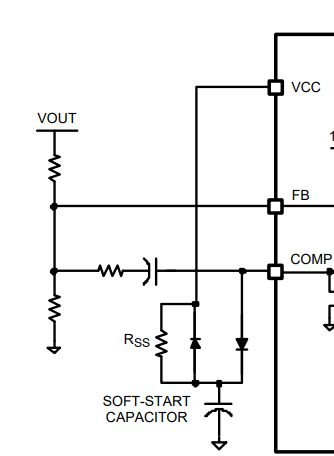

我使用 LM2577将12V 电池升压至15V 电源(0.7Amath)。  电路在很大程度上是您的典型电路、99%的时间都能正常工作。 有时、IC 在上电时会锁定在大约2.8V 的电压下。 我认为问题是由于电池和电路弹跳之间的主电源开关导致的、可能会导致 LM2577进入欠压锁定状态。
根据上述信息、您是否同意 LM2577锁定在欠压状态? 有没有办法证明这一点? 您是否已尝试过并测试过避免锁定的方法?
Paul

    尊敬的 Paul:
    我认为它与浪涌电流和开关有关的原因是输出电容非常大、总共660uF、需要大启动电流将其充电至输出电压。 您提供的 Vin 波形显示输入电压下降。 为了再次确认它与到 PB 开关的浪涌电流相关、您可以同时探测12V 电池和 LM2577电路 Vin 引脚。 如果12V 电池电压不会下降太多、但 Vin 引脚下降至2.8V、则意味着 PB 开关现在开始抖动。
    要测量浪涌电流值,您可以使用电流探头或测量 Vout 启动波形,根据 i=C*do/dt,您可以大致计算电流。
    2.误差放大器尝试在启动期间升高 COMP 电压。 由于误差放大器输出只能灌入电流、因此内部 COMP 上拉电阻器向 SS 电容器提供充电电流。 SS 电容器会使 COMP 电压逐渐增大、直到输出电压实现调节并且 FB 对 COMP 和 PWM 占空比进行控制。 SS 电容器通过大电阻 RSS 继续充电、从而防止 SS 电路干扰正常误差放大器功能。 在关断期间、VCC 二极管对 SS 电容器放电。 由于 LM2577没有 VCC 引脚、因此您可以使用 Vin 引脚。
    另一种方法是为 C3使用更大的电容器、例如470pF。 它确实有助于软启动。
    LM2577对我们来说是一款非常老旧的器件。 开关频率较低、仅为52kHz。 尺寸大。 LMR62014是一个选择、价格低廉、封装小巧。 totall 电路远小于 LM2577。 只需要陶瓷电容器。
