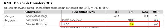

当我阅读 BQ27Z561数据表时。 我找到了有关 库仑计数器分辨率的不同描述。 在第6.10段中、它是3.8uV、而在7.3.2.1中、它是3.74uV。
此外、ADC 为16位、电压范围为-0.01至0.01V。 ≈3.05μV 分辨率应为0.02/ 65536 μ s。 您能否帮助确认哪一个值应该是正确的? 谢谢。
韦恩
    你(们)好
    典型值为3.8uV。
