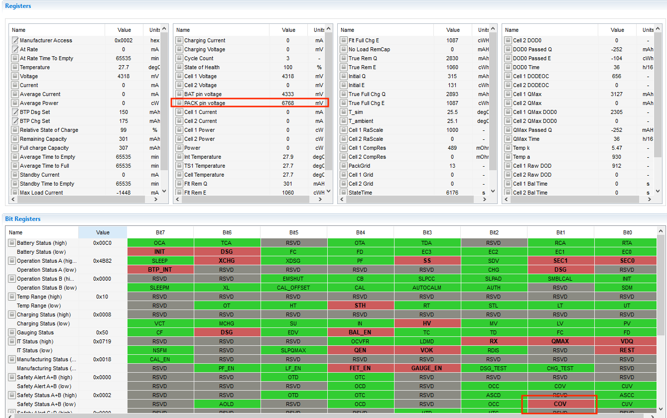

这是使用1
当 COV 或 FC 发生时、C-FET OFF 电池组引脚的电压将会错误。
为什么是这样? 造成这种情况的原因是什么?
是否有改进的建议方法?
    电池组引脚实际测量的电压是多少? 您是否在此器件上执行了校准电压校准? 您是测试 EVM 还是电路板? 如果您的电路板、您能否共享原理图并使用包含您设置的 gg 文件测试 EVM。
