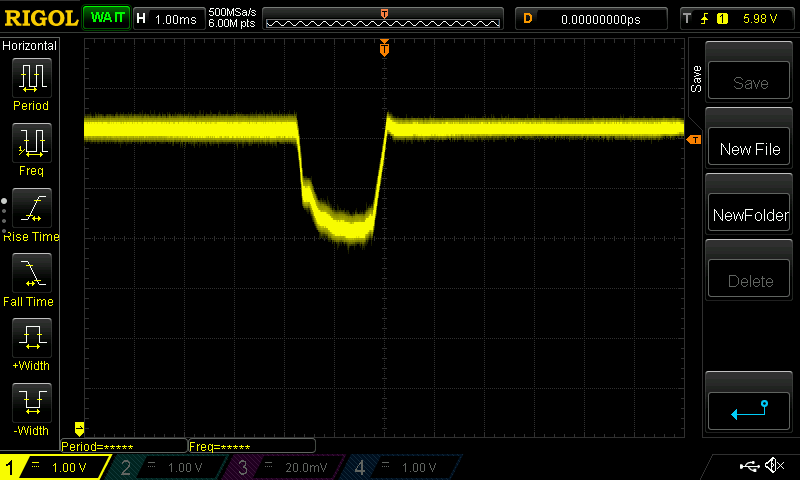

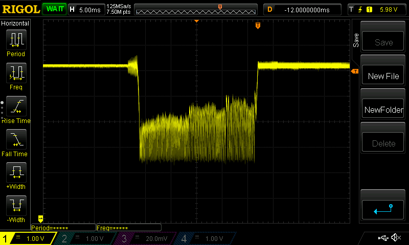

当从 EVM 开启1A 电机的下游时、我们看到以下电压曲线:
未连接电池时:
连接电池后:
未连接电池时出现的压降会导致我们的下行5V 电源轨下降。
向 VSYS 和 GND 端口添加1000uF 电容器几乎没有什么不同。
请提供建议。

    该波形是 VSYS 到 GND、就在 EVM 的端口上。

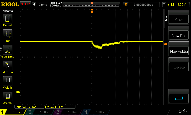

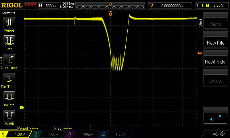

    我们发现、通过取消选中 EN_IDPM 、电压不会下降。 为什么会这样呢?
    启用 EN_IDPM 的 VSYS:
    禁用 EN_IDPM 的 VSYS (大约10%的时间会发生):

    嘿 Paul、
    禁用 EN_IDPM 时、系统电压不会下降、因为该调节环路已禁用。 这里有两个方面:
    1) 1)不存在电池、或电池电压非常低
    2) 2)充电器上有两个调节环路、即 VINDPM 或 IINDPM (在本例中为 IINDPM、由寄存器或 ILIM_HIZ 引脚设置)。 这些环路用于调节充电器的输入电流或输入电压、以防止充电器使输入源过载。
    当这两个环路进行调节时、充电器会有效地停止调节输出、而不是调节输入。 在电池正常情况下、这会导致充电电流减小、或者如果持续过载、系统将从电池汲取电流。
    当没有电池时、只需降低充电电流或对电池放电即可不再支持系统。 因此、系统电压会崩溃。
    对于您的另一个问题、您只需按照数据表的第7节引脚配置和功能、参阅 ILIM_HIZ 引脚、即可拆分该电阻器网络并将其更改为其他电阻器网络。
