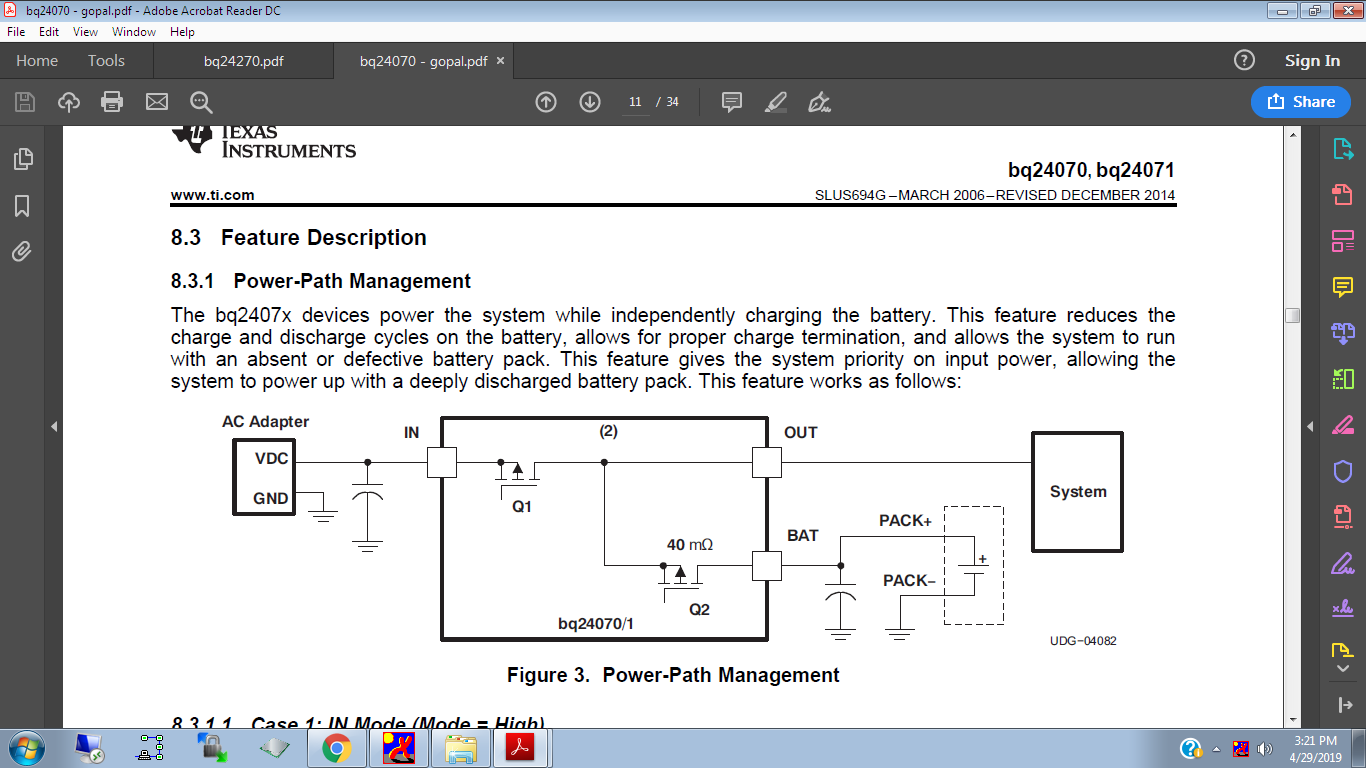

 下面是4G 调制解调器的设计
1) 1)如果我们提供5V 输入电压、我们可以获得最大4.2V 的输出电压、并且它不应超过此电压电平。 plz 确认也请参考规格和图。
 2) 2)什么是 4.4V 至4.5V 之间的 O/P 电压调节电压范围。
3) 3)如果电池未连接,我们可以获得 O/P 电压吗?   如果我们连接33uF /47uF 的电池,如果没有电池,这种情况是否可能会得到 O/P??
    该器件的输出电压通过5V 输入调节至4.4V。
    2.当输入电压介于4.4V 和4.5V 之间时,输出将取决于系统负载。 输出电压将为 VIN 减去输入 FET 上的压降、此时输入 FET 的 RDSON ~300mohms。
    3.如果未连接电池,输出电压将为4.4V。
