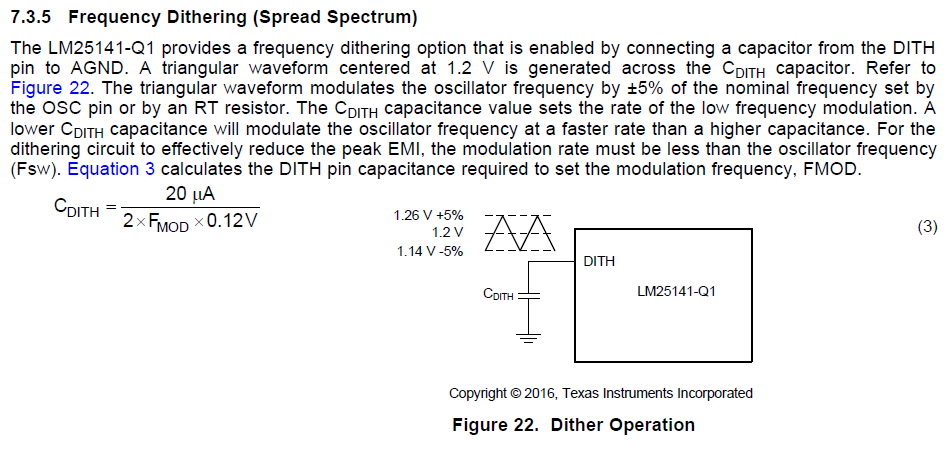

客户有两个问题:
1、 设置 FMOD 时、我可以引用哪些规则?
   ±5%,这是指数字引脚的额定频率还是电压值
   调制速率必须小于振荡器频率。  是否有最小限制?

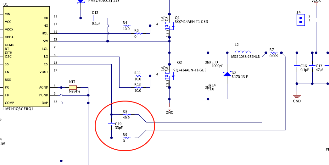

2  、EVM 用户指南。   图12. EVM 原理图2.2MHz。  下图所示的红色圆圈。
    RC 网络有什么影响?

    涉水、
    ±5%表示 频率的±5%。
    没有理论上的最小限制、但我建议频率高于1k。
    2.圈出的 RC 网络用于噪声过滤。 这是可选的、但可以提供更干净的电流感应信号。
