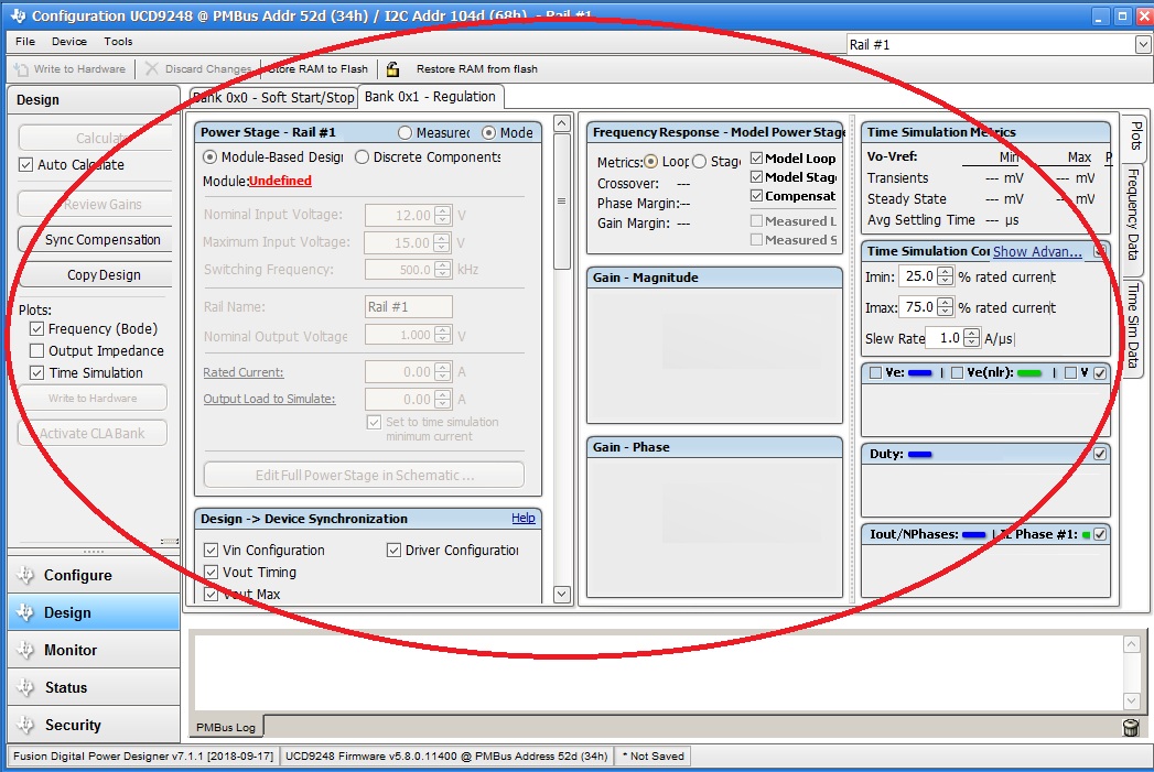

器件型号:UCD9248
请就此问题帮助我吗? 非常感谢。

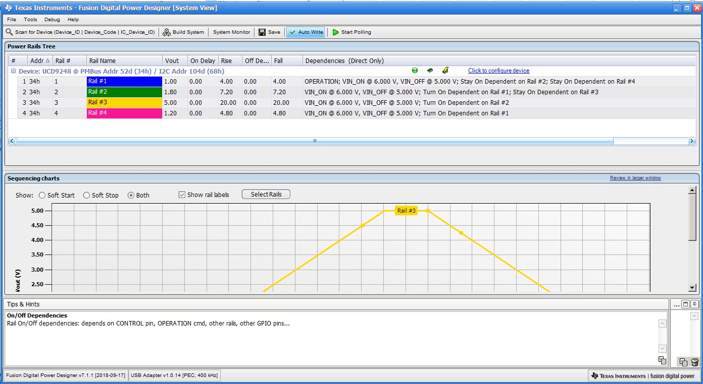

我已经设计了一个离线模式的 UCD9248固件、此设计的一部分如下所示。 然后、我将设计保存到名为 Kintex-7.tifsp.e2e.ti.com/.../Kintex_2D00_7.zip 的文件中

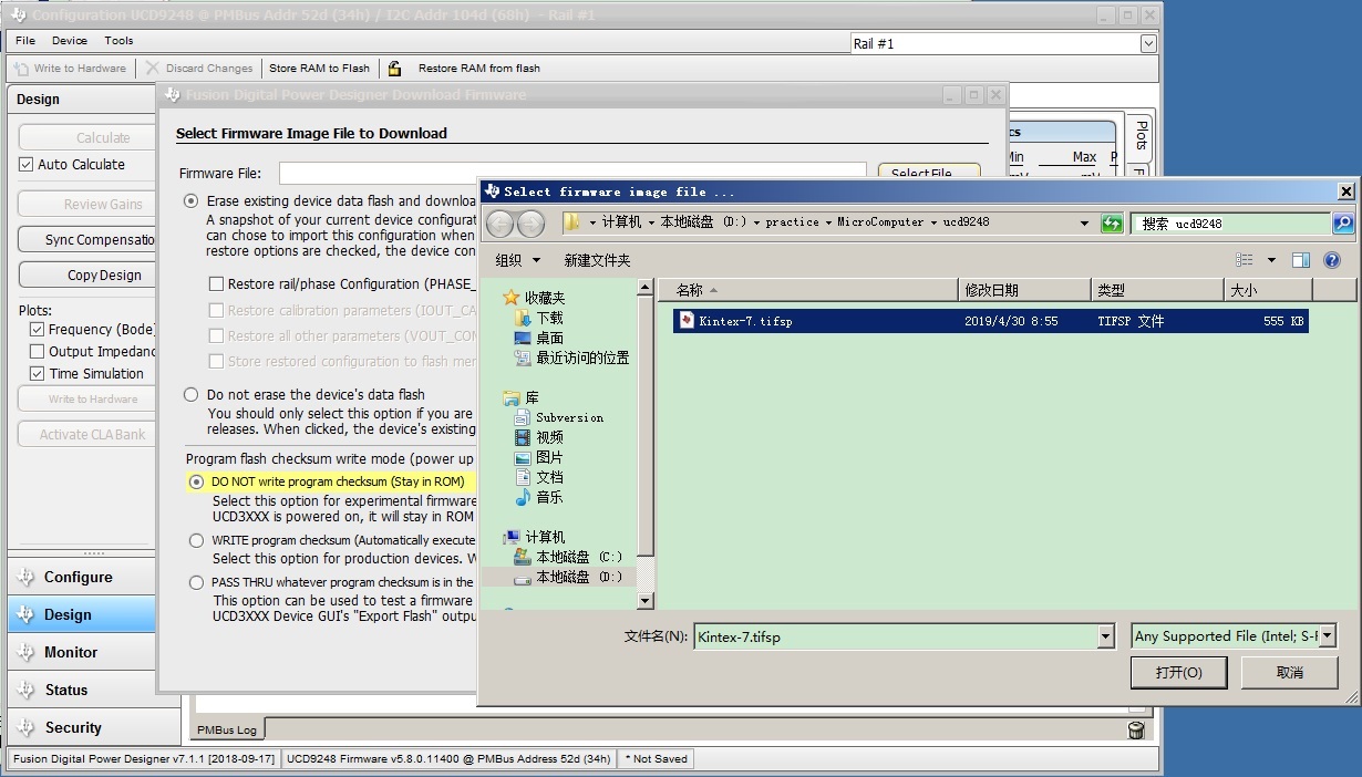

我连接硬件并在在线模式下打开融合软件。 我选择下载先前保存的 Kintex-7.tifsp。

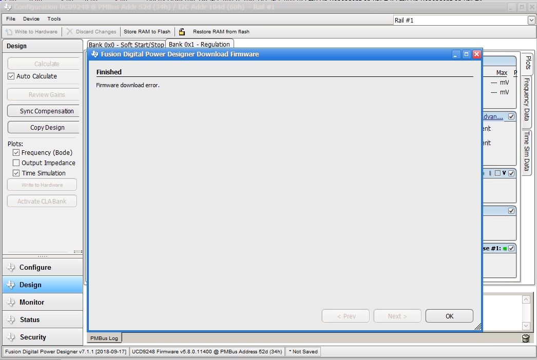

下载时软件显示下载错误。
我连接硬件并在在线模式下打开融合软件。 FUSION 软件读取 UCD9248会在其闪存中显示参数。 它显示了一些参数被正确写入闪存。
但许多参数未写入、如下图所示。 这是因为当写入某些参数而不写入其他参数时、下载失败。

    我已经确认、对于我的案例、上面经过解码的下载方法没有正确写入 UCD9248数据闪存中的任何内容。 内容由 File (文件)-> Import system file (导入系统文件)编写。
    1.保存的文件(.tifsp)是系统文件,而不是固件文件。
    2.不应使用“工具->下载固件...” 以下载固件。 器件上加载的固件正常、不应覆盖。 如果在极端情况下需要下载固件、请联系 TI 代表以获取正确的固件文件(格式为".x0")和相应的过程。
    3.要导入保存在.tifsp 中的配置,请使用“File -> Import System File...”
