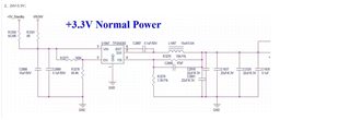

插入24V 适配器后、输入浪涌电流将高达22A、是否存在损坏 TPS54302的风险。 另请帮助查看以下原理图(产品使用6个 TPS54302)

    为了具体分析这种情况、  我想与您确认以下几点:
    1.正如您提到插入适配器时出现浪涌电流的情况一样, 电路是否具有 热插拔控制器或电子保险丝?
    3.在哪个点测量浪涌电流(输入或电感器、总线)?
    在本例中、您选择的输出电流和电压是多少?它对应的原理图是什么?  通道2在如下所示的波形中意味着什么:
    5.是否还可以提供浪涌较大的特定电源轨的输出电压、输出电流、开关节点(SW)和电感器电流波形 (因为您提到使用了6个)?
    非常感谢!

    适配器插头测试将分解 TPS54302 VIN 引脚和 SW 引脚
      否
     DCIN 中的浪涌电流位置

    在这种情况下、您可以帮助我提供输入和输出电流及电压吗?
    2.您在 DCIN 上测量的电流是6个转换器还是1个转换器的总电流?
